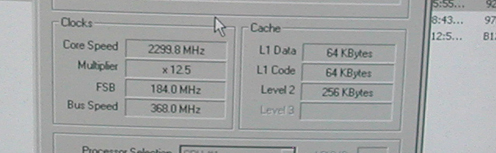

Μετά κουράστηκα - βαρέθηκα και είπα απλά να βρω το max στα πρόχειρα.Φόρτωσα λοιπόν ρεύμα cpu+ram και βρήκα μέγιστο 1Μ Σούπερ Π 188Χ12,5.
Εκεί οι μετρήσεις ήταν ... χμμμμ για δείτε(μόνο πολυμετρήμένες+στο Βιοσ είχα δώσει 1,85 που με το overvoltage έφτανε -θεωρητικά το 1,95)

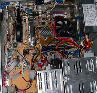

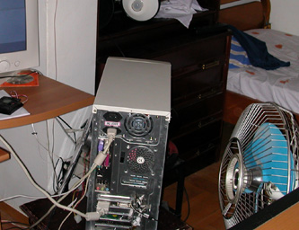

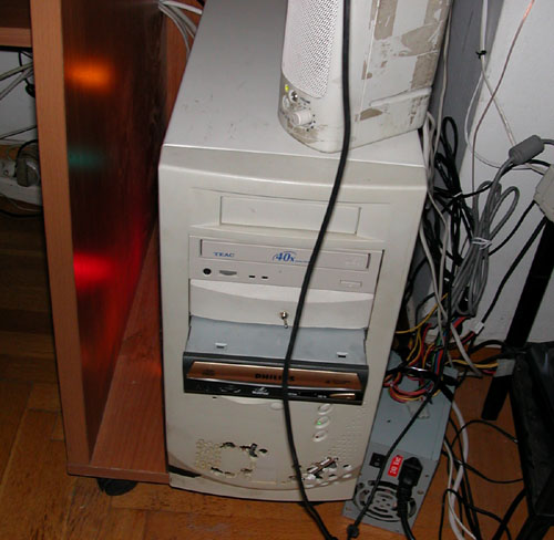

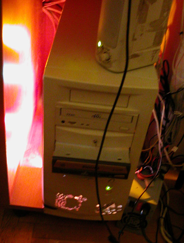

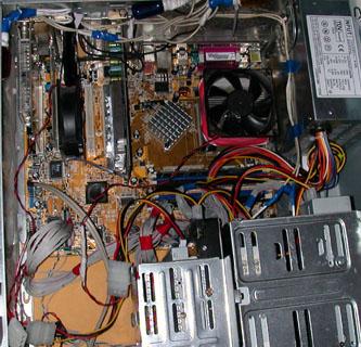

ΥΓ για τις φωτό.Μεγάλος ανεμιστήρας μπροστά 8άρης πίσω(ω! ναι έκανα τρύπα στη βάση της μητρικής)

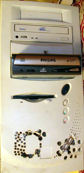

Η προσπάθεια δημιουργίας τρυπών μπροστά για καλύτερη ψύξη του κουτιού σταμάτησε λίγα λεπτά πριν αποφασίσω να αφήσω το ένα πλαϊνό μόνιμα έξω!!!Αντί λοιπόν για ανεμιστήρες ,φώλιασε εκεί το καλώδιο με τα 2 Usb!!!
Τις καλωδιοταινίες τις έκοψα και τελικά βολεύουν πάρα μα πάρα πολύ καθώς έχουν γίνει πολύ πιο εύκαμπτες

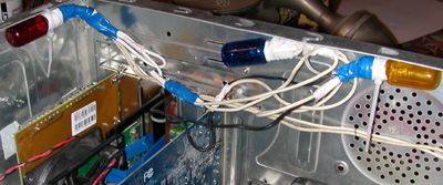

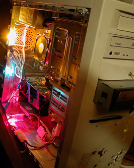

Ο ανεμιστήρας που φυσάει τη GPU στερεώθηκε με βάση ένα άρθρο που είχα διαβάσει στο overclockers.com.Απλά δε χρησιμοποίησα όσους ανεμιστήρες χρησιμοποίησε εκείνος.Πάντως είναι πολύ εύκολο,σταθερό και αποδοτικό Mod .
Τα λαμπάκια μου(ήταν 5-6 αλλά αποδεκαστίστηκαν.Καίγονται εύκολα αλλά κοστίζουν 10-20 λεπτά)
Το Philips μου είναι πολύ έξω καθώς το εμποδίζει η μητρική να μπει πιο εσωτερικά στο κουτί.Συγκεκριμένα, η υποδοχή για το 20-πινο φυσάκι

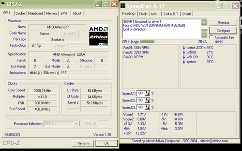

Ρε ναζ ρίξε λίγο μια ματιά στο hardware sensors monitor και πες σε παρακαλώ αν σου δείχνει κι εσένα μία θερμοκρασία αρκετά μεγαλύτερη από ότι συνήθως είναι . Κοίτα αν θες και εδώ

κοιτα τι δειχνει στο δικο μου σεταρισμα.πετα το probe kai βαλε μια εκδοση του speedfan.Aπειρως αντικειμενικοτερο
