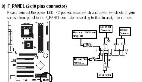

loner Δημοσιεύτηκε Οκτώβριος 9, 2004 #1 Δημοσιεύτηκε Οκτώβριος 9, 2004 Καλησπερα παιδια. Μια χαζουλα ισως απορια. Εχω την Gigabyte GA7-VA και η ερωτηση μου είναι η εξης…….. Στο κουτι που εχω δεν εχω speaker. Βρηκα ένα από τον αρχαιο μου 486. Που συνδεεται πανω σε αυτή την μητρικη; Οσο και αν ψαχνω δεν βρισκω τιποτα……..Ευχαριστω
GoriLLakos1442169075 Οκτώβριος 9, 2004 #2 Οκτώβριος 9, 2004 Εκει που ειναι κ τα βυσματακια για το pwer,hdd,leds κτλ ειναι κ αυτο,,,,,,,,,λεει απο πανω με μικρα γραμματα speaker.....αν θυμαμαι καλα απο την δικια μου ειναι κατω κατω δεξια........
loner Οκτώβριος 9, 2004 Author #5 Οκτώβριος 9, 2004 Παιδια το βρηκα τελικα. Αλλα το speaker-ακι που ειχα ειχε 2 ακροδεκτες και όχι 4 όπως λεει στο manual…. Εβαλα το μαυρο καλωδιακι στο gnd (-) και το λευκο στο ρευμα (+). Το buzzerακι δουλεψε ετσι χυμα που το ειχα στο κουτι αλλα…………. Διαπιστωνω ότι δεν μπορω να το βαλω πουθενα γιατι δεν εχει χωρο πουθενα το κουτι……… Τελοσπαντων. Το στερεωνω προσωρινα λιγο πιο κατω από τον σκληρο με ταινια και ξεκιναω για δευτερη φορα να βαλω μπροστα το μηχανημα. Ενας διαπεραστικος ηχος με σκαμπανευασματα στην ενταση βγαινει από τα ηχεια μου για το πρωτο εναμιση λεπτο. Μετα σταματησε μονο του. Βγαζω το βισμα των ηχειων το ξαναβαζω (δεν πολυεκανε και καλη επαφη) και ενταξει. Μαλιστα λεω, και προχωραω. Το buzzerακι δεν πολυακουγοταν καθαρα, οποτε λεω ας το βγαλω. Πραγματι λοιπον το βγαζω (τζαμπα τοσος κοπος) και παω να ξεκινησω παλι το μηχανημα, αλλα (παντα υπαρχει ένα αλλα) ……………….. Κάθε φορα πλεον που ανοιγω για να βαλω κατι στο dvd-rom να παιξει ακουγεται ένα σπαστικο ¨τακ¨ στα ηχεια. Με το που παταω το κουμπι να ανοιξει το dvd ¨τακ¨. Με το που σταματαει να βγαινει το tray του dvd παλι τα ιδια. Παταω να κλεισει. Παλι με το πατημα του κουμπιου ¨τακ¨, κλεινει το tray ¨τακ¨. Και το αποκορυφωμα. ΨΑΧΝΕΙ ΝΑ ΒΡΕΙ ΔΙΣΚΟ και κανει ΠΑΛΙ αυτό τον σπαστικο ηχο……. Εν ολιγοις ότι και να κανει το dvdrom (γιατι μονο σε αυτό συμβαινει και όχι στα αλλα 2 drives που εχω) πλεον ακουγεται στα ηχεια………. Τι κανουμε τωρα; Εχει συμβει σε κανενα; Λετε να εγινε καμια ζημια με το buzzerακι η είναι απλα θεμα γειωσης και πως φτιαχνεται;;;;;;;Υ.Γ. Ηθικον διδαγμαν: Αν δεν σε πειραζει το PC σου, μην το σκαλιζεις……. Προβληματα θα σου βγαλει το ρημαδι!!!!!!!!!!!!!!!!!!
