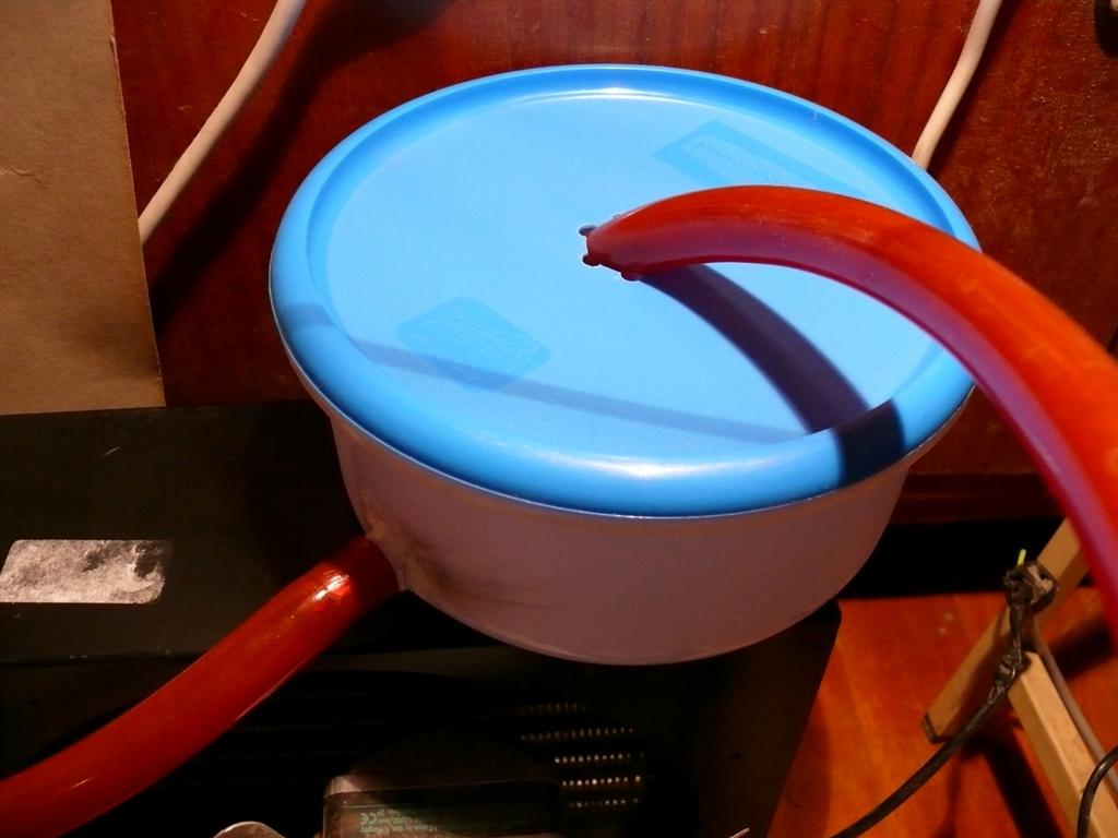

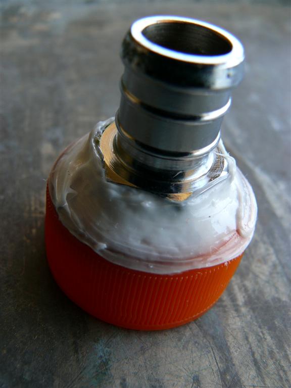

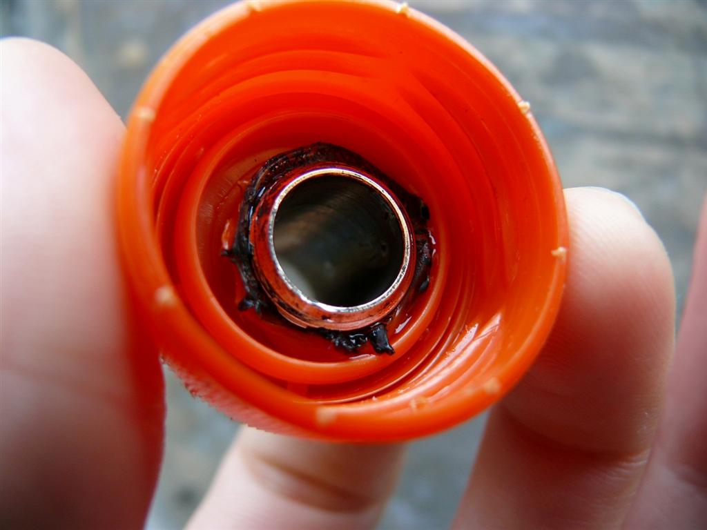

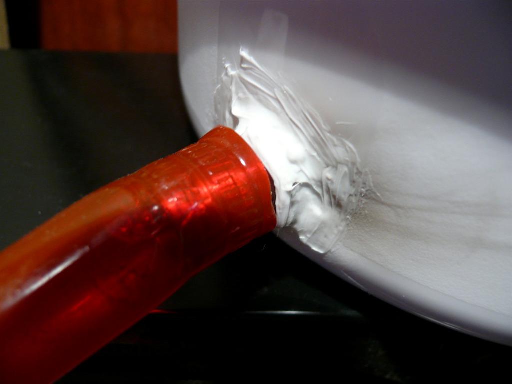

Πλήρως απογοητευμένος από το ΤΑΝΚ της ΕΚ που κόστισε 40€ και ράγισε μετά από 1,5 χρόνο λειτουργίας, είπα να ξανασχοληθώ με κάποια τάπερ που είχα δουλέψει παλιά μαζί τους.
Αυτλη τη φορά με βοήθησε και η κοπελιά που πιάνουν τα χέρια της :040::040: με σιλικόνες κλπ εργαλεία και αποφασίσαμε να υλοποιήσουμε 2 λύσεις με απευθείας ένωση ρακόρ σε πλαστικό.
- Ρακόρ ως έξοδος στο πλαϊνό τάπερ
- ρακόρ ως έξοδος σε καπάκι μπουκαλιού
Παρακάτω οι φωτογραφίες.
Αυτή την στιγμή έβαλα πάνω το τάπερ για δοκιμή και το σύστημα ξεκινάει κρύο στους 20 βαθμούς @3300mhz (χωρίς ανοιχτό ανεμιστήρα για το ψυγείο), ενώ μετά από 1 ώρα Crysis 2 η θερμοκρασία δεν περνάει τους 35!! :) :)
