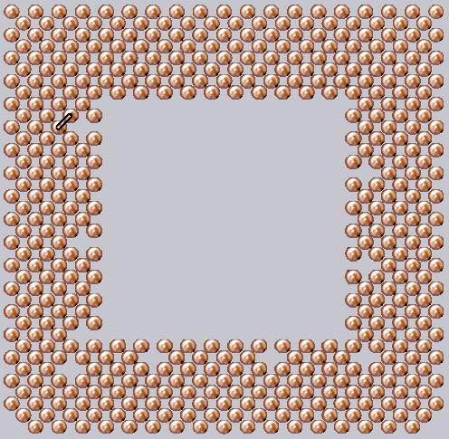

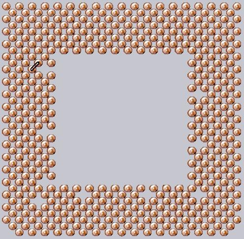

ThorLite Οκτώβριος 10, 2004 #18 Οκτώβριος 10, 2004 Nαι ειναι απολυτο απλα ο δικος σου εχει default multi 15x και πρεπει να βρεις το wire trick για να τον κατεβασεις κατω απο το 12.5x ωστε να μπορεις να αλλαζεις τους χαμηλους multiplier μεχρι το 12.5x γιατι οι ποιο πολλες μητρικες εχουν 4bit χειρισμο για τους multi που σημαινει οτι μπορουν να αλλαζουν απο το 5-12.5.....
Maynard1442169073 Οκτώβριος 10, 2004 Author #19 Οκτώβριος 10, 2004 Αφου είναι απόλυτο δε θα χρειάζοταν ομως να κάνω κάτι τότε.. :017: Έστω κι έτσι τι είδους καλώδιο χρειάζομαι για αυτό; Αυτό το απλό πουείναι π.χ. σε ακούστικά κάνει;Επίσης αγώγιμη πάστα που μπορώ να βρώ για να δοκίμαζα να τον κάνωmobile;
MADKiller7 Οκτώβριος 10, 2004 #20 Οκτώβριος 10, 2004 Nαι ειναι απολυτο απλα ο δικος σου εχει default multi 15x και πρεπει να βρεις το wire trick για να τον κατεβασεις κατω απο το 12.5x ωστε να μπορεις να αλλαζεις τους χαμηλους multiplier μεχρι το 12.5x συμφωνω με τον ThorLite,το εχω δοκιμασει και εχει πετυχει με τον δικο μου 2400+ (AXDA0333),οχι με καλωδιακι ομως,εκανα δικια μου πατεντα.Αν και στην προηγουμενη μητρικη που ειχα μπορουσα να αλλαξω πολλαπλασιαστη με τα jumpers,στην msi nforce2 που πηρα επρεπε να κανω το wire trick για να αλλαξω πολλαπλασιαστη μεσω Bios,αν πιανουν τα χερια σου καντο.παρακατω το λινκ και μια φωτο με αυτο που εκανα (η φωτο ειναι απο το site που δινω).καλο o/c.χρειαζεσαι ενα πολυ λεπτο καλωδιακι (σαν τριχα περιπου),προσεχε να μην σπασει και να μην ακουμπαει σε αλλα pins.εγω χρησιμοποιησα ενα πολυ μικρο κομματι καλωδιοταινιας απο ενα παλιο κινητο,εκανα δυο τρυπες οσο τα pins,μπηκε μια χαρα και δουλευει.http://www.ocinside.de
