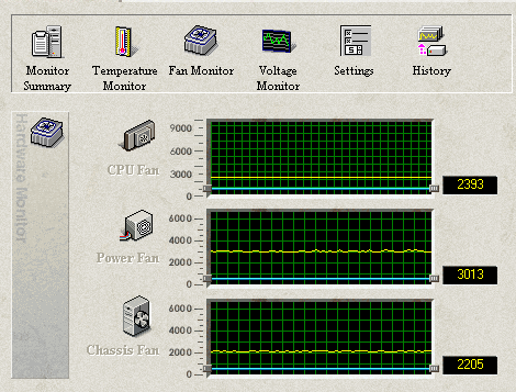

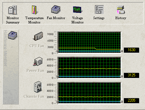

Prokopas1442169067 Οκτώβριος 3, 2004 Author #13 Οκτώβριος 3, 2004 Να και τα αποτελέσματα από rpm. Mε full volt -> 2393 rpm Mε min volt -> 1630 rpm Για να ακούσω γνώμες...
Prokopas1442169067 Οκτώβριος 3, 2004 Author #15 Οκτώβριος 3, 2004 Οι rpm που αναφέρω πιο πάνω είναι με τον ανεμιστήρα της Zalman πάνω στο Musketeer.Πριν (με το ροοστάτη της Zalman) oι μέγιστες rpm ήταν 2400~2450, για min ξέχασα να το κοιτάξω :037: :037: :037: Πάντως ο ανεμιστήρας δουλεύει μια χαρά σε όσα volt και να του δώσω (από το ρυθμιστή του musketeer) οπότε όλα :023: :023: :023: :023: :023: Αφήστε που στην πάνω θέση του Xaser III σκίζει από εμφάνιση :047: :047: :047: :047:
