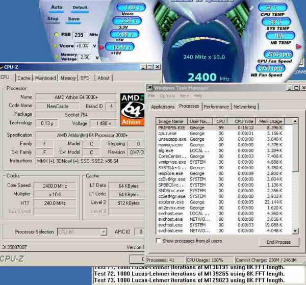

george1551 Σεπτέμβριος 29, 2004 Author #4 Σεπτέμβριος 29, 2004 ξερετε τι εκανα ξαναγυρισα στην παλια αλλα αεροψυκτη SLK 900 με Enermax 90 mm και ειμαι μια χαρα 2400 με prime 95 το τσεκαρω τωρα και απο οτι βλεπω την αντεχει μια χαρα στις μνημες δηνω 2,5 βολτ και στην cpu 1,5 και ειμαι μια χαρα ασε που οταν εβγαλα τον προμυθεα ειδα στο πισω καπακι νερο και τρελαθηκα γιατι θεωρουσα οτι η αντισταση που ειχε το κιτ του Α64 ηταν περιτη, και αν θελω να ανεβω και αλλο απλα αγοραζω εναν 3400 και παω μεχρι 2800 λεμε... τωρα χαχα μια χαρα ειναι ετσι ο προμυθεας θα χρειαστει στον 90nm 939 στον 754 ειναι ματεος κοπος και δεν αξιζει με τις μνυμες που εχω αν ειχα τις ocz eb 3700 θα το ξανασκευτωμουνα ετσι ειναι παιδια ή κανω λαθος?

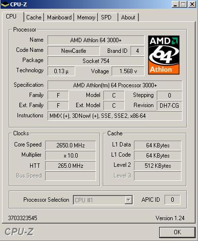

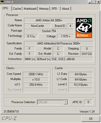

george1551 Σεπτέμβριος 29, 2004 Author #6 Σεπτέμβριος 29, 2004 το κουφο με αυτην την μητρικη και με αυτο το bios ειναι οτι δεν δουλεβει σωστα με μια μονο μνημη ισως ειναι το κοματι παντος 2400 αν ειναι σταθερο με αυτες τις τασεις νομιζω οτι ειναι πολυ καλο κοματι. Αλλο αν του δωσω ταση που στην κυριολεξια γινετε μπανανα ειδικα οι μνημες εχουν εντελος την συμπεριφορα της μπανας γιατι μολις φανε ταση χανουν σε Fsb αυτο δεν το πιστευα αλλα το spi μου χτυπουσε ποιο γρηγορα αν εβαζα ταση 2,7 απο οτι αν ειχα ταση 2,6 παντα για τις μνημες μηλαω και οχι για τον επεξεργαστη που πηγει και με 1,65 πηγε 2750 ασυχρονα παντα, τεραβολτ δεν ηθελα να του δωσω γιατι τον εχω για δουλεια και δεν λεει να μηνω με ενα pc λιγοτερο και να τρεχουν 11 μονταζ απο πισω καλυτερα να αλαξω πλανητη μετα, ομως το κιτ του 64 bit δεν ειναι και τοσο προσεγμενο η πλατη εκανε κοιλια και αν δεν βαλεις την αντισταση μαζεβει νερακι εκει, αλλο ενα δειγμα οτι δουλεψε ο προμυθεας απλα, θελει φτιαξημο το κιτ θα δω μηπως μπορεσω να του βαλω ενα λαμακι ετσι που να μην κανει κοιλιααυτα για την ωρα σε κανα μηνα που θα εχω λασκαρει θα δω τι μπορω να του κανω για την ωρα θα τον βαλω στα 10 χ240 1τ και θα του ριξω ταση 1,55 μια και χτυπησε στα 27 λεπτα το prime 95
