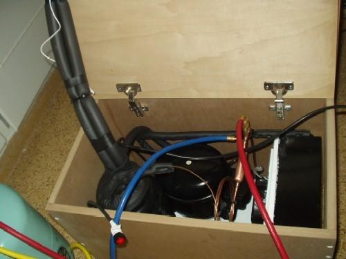

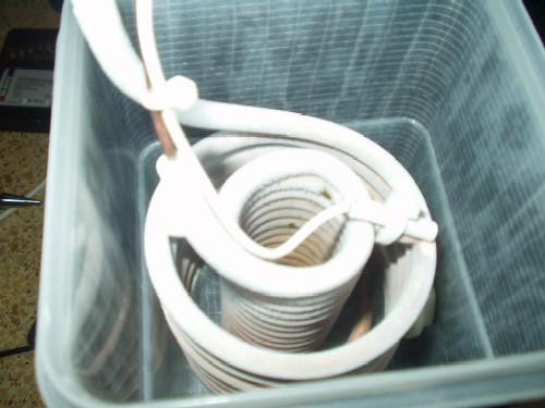

το νεο project οπως ειπα θα ειναι direct die με R404.θα συμπιεζει με εναν σχεδον καινουργιο και πολυ αθορυβο συμπιεστη 1/5 που βρηκα,θα εξατμηζει με evaporator απο τον φιλο Μιχαλη 11.Ακομα δεν ξερουμε την μορφη του αλλα ξερω οτι ο eleven θα κανει παλι τα βουντου του και θα φτιαξει οτι καλυτερο.Τελος condeser απο τον φιλο unseen.....φωτο απο το κουκλι :109:
