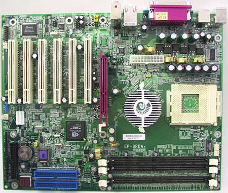

naz Σεπτέμβριος 24, 2004 #12 Σεπτέμβριος 24, 2004 λοιπον:EP-8RDA+: • Socket A for AMD Athlon™, Duron™, Athlon™ XP CPU. Supports 266/333 FSB Dual Channel DDR400 memory support for increased performance (backward compatible) VCore up to 2.2V VMem 2.5 - 2.9V VAGP 1.5 - 1.9V • Nvidia Nforce2 SPP Chipset + Nvidia Nforce2 MCP-T • 1 Floppy drive controller - 2 serial ports - 1 parallel port • 6 PCI slots - 1 AGP (AGP 8X) • 2 x E/IDE Ultra DMA/133, 4 drives max. • 3 x DDR SDRAM PC3200, 3GB max. • 4 USB 2.0 ports, 2 extra by optional USB back-panel cable • Realtek ALC650 6-channel full-duplex integrated sound, with NForce Dolby level decode • Onboard LAN 10/100 Mbit • 2 ports IEEE 1394 (firewire™) • Standard ATX format αυτα απο specs. στην 8rda rev1 που εχω δεν μπορω να ρυθμισω ταση nforce2.οποτε επεσε κολλητηρι και εδωσα 1.9 μονημα.τωρα θελω παραπανω μου φαινεται,κατι για 2.1 με τριμερ αυτη την φορα.... τρυπες γυρω απο το σοκετ εχει στο nforce εχει αλλα δεν χρειαζεσαι νερο εκει,εγω εχωσα μια κομενη ψυχτρα amd box με αρκτικ και σιλικονη...τζαμι παει μετα μνημες δινει 2.9 max τα λει και στα specs επιπλεον εφτασε με 1.9 στο nforce ,2.9 σε μια value kingston 3200,kai 2 στο cpu,240 1:1.μπηκα 2-3 φορες windows ετσι και μετα τραβαγε reboots....θελει και αλλη ταση στο nforce,οποτε οταν θα εχω χρονο θα το τσεκαρω .οι εντυπωσεις απο την epox ειναι πολυ καλες φιλε,την εχω μονημα στα 220 χωρις ταση παρα μονο στις μνημες και δεν εχει κανει κιχ....με bh6 μαλιστα φυσαει. αν παρεις καποιο μεταγενεστερο μοντελο εχει και ρυθμιση ταση στο chipset μεσω bios,πολυ μεγαλη ευκολια.... γενικα για να μην στα πολυλογω οι κορυφαιοι overclockers se αυτη τη πλατφορμα με m barton δουλευουν epox kai abit.με το πρωτο πιο σκληροπυρινικο κατα τη γνωμη μου αφου θελει πιο πολυ ψαξιμο με τα κολλητηρια,το abit ανεβαινει λιγο πιο ευκολα μεχρι ενος σημειου.καπου εκει μπουκωνει και θελει πολυ ψαξιμο.αυτο στο epox συμβαινει πιο νωρις αλλα αν ξεμπουκωσει ταβανιαζει.επιλεκτικα κοιτα εδω http://www.vr-zone.com/guides/AMD/Barton/ με αυτη τη μητρικη και πολυ ψαξιμο εχεις μελλον,να εισαι σιγουρος....εγω την πηρα και φθηνα χαρη στο john dr,να ναι καλα το παλικαρι....απο μονταρισμενα bios δεν ειχα βρει κατι οταν το εψαχνα αλλα και τα επισημα μια χαρα πανε,μεχρι τα 235 τουλαχιστον δεν ειχα προβλημα.ρευματα δινει σταθερα,πολυμετρημενα.δινει την αισθηση πολυ καλης μητρικης,φτιαγμενη για overclocking σιγουρα.την εχω σε αναμονη,μολις ξεμπερδεψω με την εξεταστικη θα της βαλω φωτια,και οτι γινει....για οτιδηποτε θες εδω επισης κοιτα και εδω για να παρεις μια ιδεα http://www.vr-zone.com/guides/EPoX/8RDA+/ http://www.vr-zone.com/reviews/EPoX/8RDA+/ εκεινο το πανελακι κατω αριστερα σου δειχνει μεσω mbm την τρεχουσα θερμοκρασια στο cpu.... :077: καλη μοντα και πολυ ωραιο στο ματι,ειδικα με παραθυρο στο case

naz Σεπτέμβριος 24, 2004 #14 Σεπτέμβριος 24, 2004 παλικαρι σου ειπα οτι γνωριζω για αυτη τη μητρικη.....δεν θα το μετανιωσεις να εισαι σιγουρος.η ευκολια με την οποια clockarei ειναι σαν της nf7.πιστευω αξιζει πολυ παραπανω απο οσο πουληθικε....αν δεν σκοπευεις να πας σε 64αρη αμεσα αξιζει να την αγορασεις και καινουργια....εγω δεν την ηξερα την μητρικη,ειδα να πωλειται,ειχα 50 ευρο στην τσεπη και την πηρα...βγηκε η καλυτερη αγορα της χρονιας για μενα....ελπιζω να σου βγει και σενα ετσι
