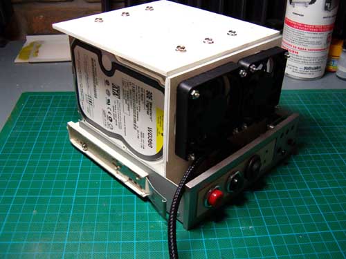

Κοπρίτης Σεπτέμβριος 22, 2004 #15 Σεπτέμβριος 22, 2004 το κλουβι μου για τους 4 baracudas πλεον.... καταλαμβανει ομως 3 θεσεις 5,25''... αλλα υπαρχει πλεον και σε ετοιμη λυση στο εμποριο απο την Coolermaster σαν αξεσουαρ του Stacker με περιπου 25€ και 8αρη fan εμπρος... more info
