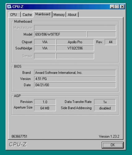

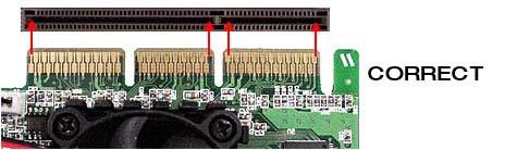

sofos1442169074 Σεπτέμβριος 22, 2004 Author #26 Σεπτέμβριος 22, 2004 εχουμε κ info για την μητρικη. το cpuz να ειναι καλα!!:003: επισης βαζω κ 2 photo μιας κ ανοιξαμε κουβεντουλα για agp 1x,2x,4x,8x... η 1η φωτο ειναι για καρτες 2x , ενω η 2η για καρτες 2x-4x.. τελικα καρτες που ειναι AGP 4X-2X (οχι σκετο 4x) μαλλον τις σηκωνει,αφου οπως διαβασα καπου τα AGP 1X,2X,4X ειχαν ολα ιδια ταση..
yanni Σεπτέμβριος 22, 2004 #27 Σεπτέμβριος 22, 2004 VIA Apolo Pro 133 αλλά όχι το 133Α άρα υποστηρίζει AGP2X.Παλιά όταν είχα τον Celleron είχα βάλει σε μια τέτοια μητρική μια Creative TNT2 M64 AGP4X χωρίς κανένα πρόβλημα....
sofos1442169074 Σεπτέμβριος 22, 2004 Author #28 Σεπτέμβριος 22, 2004 ok,απλα επιβεβαιωσαμε οτι προκειται για AGP 2x ,μεσω του cpuz.η εμπειρια του john_dr με καρτα agp 4x σε 2x slot ,καθως κ το σχετικο ψαξιμο στο interneti ,δεν αφηνει πολλα περιθωρια αμφιβολιας.. καρτα 4x ή 2x-4x μας κανουν! αυριο του ανακοινωνω τα παραπανω κ ας κανει οτι τον φωτισει ο θεος. εγω νιπτω τας χειρας μου. end of story!τενκ γιου φορ δα χελπ μποις !! :023:
TASOS Σεπτέμβριος 23, 2004 #29 Σεπτέμβριος 23, 2004 Τα πράγματα είναι απλά φίλε μου και μην μπερδεύεσαι μόνος σου.Η μητρική σου υποστηρίζει AGP rev1.0 ....που σημαίνειAGP signaling 3.3voltAGP speed 2xΑρα ψάχνεις να βρείς κάρτα που να δουλεύει με αυτά τα χαρακτηριστικά.Ψάχνεις να βρείς κάρτα με AGP 2XΨάχνεις να βρείς κάρτα σε universal AGP έκδοση (2x-4x)...αυτές μετέτρεπαν μέσω των πίνς την τάση τροφοδοσίας των 3,3volt σε 1,5 που έπαιζε η κάρτα.Δεν ψάχνεις για κάρτα AGP 4X που φτιάχτηκε για AGP rev2.0 με 1,5volt.Την έκαψες σε χρόνο dt.
sofos1442169074 Σεπτέμβριος 23, 2004 Author #30 Σεπτέμβριος 23, 2004 TASOS ,Ησουν κατατοπιστικοτατος!! (η μητρικη δεν ειναι δικη μου,αλλα ενος φιλου,γι αυτο και η ελλιπης πληροφορηση..)ψαχνω λοιπον για universal AGP έκδοση (2x-4x) και μονο! στο παρακατω link διαβασα οτι οι GeForce 4 MX420, GeForce 4 MX440 και η GeForce 4 MX460 ειναι (2x-4x). οποτε μια απο τις 3 αυτες θα κανει.http://www.digit-life.com/articles/gf4mx/ υπαρχει προταση απο ενα φιλο για μια GF4MX460. το παραπανω αρθρο αναφερει τις GF4MX460 ως AGP (2x/4x) .επομενως η προταση του φιλου,βρισκεται πλεον υπο σοβαρη σκεψη.
