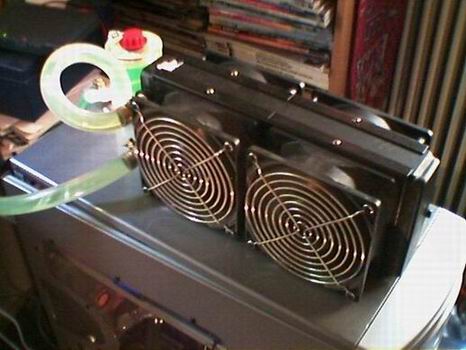

Ujin1442169065 Σεπτέμβριος 20, 2004 #7 Κοινοποίηση Σεπτέμβριος 20, 2004 Και εγώ κάπως έτσι το έχω αλλά κάθετα: Link to comment Share on other sites More sharing options...
