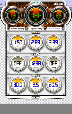

Σήμερα έβαλα έναν 80άρη fun στην κορυφή του Resarator. To μηχάνημα επιτέλους έδειξε CPU 0.0 C. Δεν ξέρω εάν το ΑBIT EQ δείχνει αρνητικές τιμές ...

Να μία photo από τις θερμοκρασίες που καταγράφει το ABIT EQ. Η φωτογραφία είναι μετα από 1 ώρα που έχει ανοίξει το pc.
Έχω την ίδια αποροία με τον Stelara....το μπλόκ+πελτ τα έχεις μονώσει?
Δεν ξέρω τι ακριβώς εννοείς "μόνωση". Το peltier μέσω θερμοαγώγημης ακουμπά από την μία στην CPU και από την άλλη στο water block. Εάν εννοείς κάτι άλλο ευχαρίστως να το ακούσω!
Βρε συ θα έχει γίνει ποτάμι εκει μέσα με 0 βαθμούς C!!!!!
Υγροποίηση!!!!! :107: :107: :107:
Θέλει μόνωση το block με neopren συνήθως, καθώς και οι σωλήνες σου αφού κατεβαίνει η θερμοκρασία τόσο χαμηλά. Δεν ξέρω αν χρειαστεί και το mobo (αυτό δεν το νομίζω οτι είναι απαραίτητο με ~0 c)
Δες τις σωλήνες αν έχουν "ιδρώσει" και βγάλε το μπλοκ να δεις τι παίζει γύρω του.
Όταν οι θερμοκρασίά κατεβαίνει αρκετά αρχίζει το φαινόμενο της υγροποίησης. Μικρά στογονίδια θα κάνουν την εμφάνισή τους γύρω απο το pelt+block. Άμα κάποιο "ξεφύγει" (πράγμα οχι και πολύ σπάνιο) θα σου βραχυκυκλώσει κάτι. Γύρω απο το block+pelt πρέπει να βάλεις κάποιο μονωτικό για να αποφύγεις κάτι τέτοιο.
