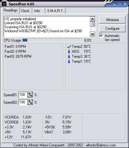

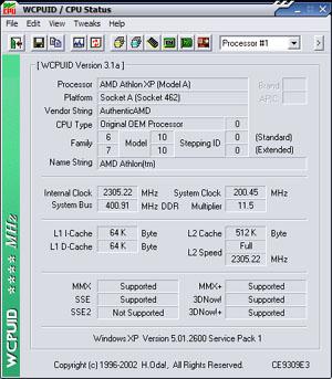

Kerveros Δημοσιεύτηκε Σεπτέμβριος 18, 2004 #1 Δημοσιεύτηκε Σεπτέμβριος 18, 2004 Γειά χαρά,Καθώς έστηνα πριν λίγες μέρες ένα φτηνό htpc για ένα φίλο, είπα να τσεκάρω λίγο το μηχάνημα να δω πώς ανεβαίνει. Το όλο σύστημα αποτελείται από μια 7njs ένα Barton2600 από τους τελευταίους που ήρθαν, και ένα 256άρι kingston 2700hyperx με ΒΗ-6. Το κόστος για όλα αυτά έφτασε γύρω στα 180Ε. Βάζω λοιπόν το σύστημα με την ψύκτρα της AMD (!!!) πάνω να δω τί ψάρια πιάνει η τελευταία φουρνιά των Barton. Λόγω κακής ψύξης, απέφυγα να πειράξω το voltage.Ο barton-άκος λοιπόν έφτασε 11.5χ200 με default voltage, να τρέχει χαλαρά burn-in στη sandra. Δεν λέω ότι είναι απολύτως σταθερός γιατί δεν έχει φάει prime για ώρες, αλλά τουλάχιστον το γεγονός ότι τρέχει απροβλημάτιστα sandra και έτρεξε χθες ένα 5ώρο 3d gaming (δεν ξέρω ακριβώς ποια παίγνια - τον ανέλαβε ο ιδιοκτήτης), χωρίς σημάδια αστάθειας είναι αξιοπρόσεκτο.Μάλλον η τελευταία γενιά των Barton είναι καλή ε...
CmoS Σεπτέμβριος 18, 2004 #2 Σεπτέμβριος 18, 2004 MΠα....Ετυχε καλο step...εμενα πηγαινε τοσο με 1.72 χωρις error.(βασικα δε μπορουσ λιγοτερο λογο asus και overvoltage...)
Kerveros Σεπτέμβριος 18, 2004 Author #3 Σεπτέμβριος 18, 2004 Χωρίς βεβαιότητα πρέπει να πω ότι ίσως δουλεύει και με χαμηλότερο voltage(δεν είναι πολυμετρημένο). Το cpuz, το σάντρα, και το mbm πάντως εμφανίζουν V 1.63!
