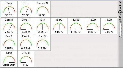

Drifteras Δημοσιεύτηκε Σεπτέμβριος 13, 2004 #1 Δημοσιεύτηκε Σεπτέμβριος 13, 2004 Εχω τη συγκεκριμενη μητρικη εδω και καναδυο μηνες το πολυ και δεν εχω καταφερει να δειξει σωστα τη θερμοκρασια του επεξεργαστη. Οταν ειχα το μαμα bios ειχα 63-67 βαθμους σε idle !! Μετα και απο συμβουλες εβαλα το τελευταιο bios , συγκεκριμενα την εκδοση 1.3 Στο επομενο boot ειχα μια πτωση της ταξεως των 20-25 βαθμων..σημειωτεον οτι ο 64μπιτος 3000 που ειναι τωρα πανω ηταν απ την αρχη με υδροψυξη... Μετα απο 1-2 μερες και χωρις να κανω καμια απολυτως αλλαγη οι θερμοκρασιες που μου εδειχνε επανηλθαν στις παλιες απο....μονες τους!! και ετσι βλεπω τωρα το mbm και εχει 52 βαθμους σε idle παλι...ο επεξεργαστης ειναι στη default συχνοτητα... Εχει κανεις με αυτη τη μαμα σταθερες θερμοκρασιες η καποια προταση για bios???? :070: Το ιδιο προβλημα εχω δει και εδω: http://forum.msi.com.tw/thread.php?threadid=60251

Drifteras Σεπτέμβριος 13, 2004 Author #7 Σεπτέμβριος 13, 2004 Και με τα utils της msi τα ιδια μου δειχνει . . . εβαλα και το τελευταιο bios και φαινεται να επεσε λιιιιγο ακομα η θερμοκρασια...αντε σε 5-6 εκδοσεις θα δω και την κανονικη....Μα καλα μιλαμε για τοσο πολλες δυνατοτητες για overclocking και δεν μπορει να μετρησει μια θερμοκρασια σωστα....δεν ασχολουνται καθολου με τον τομεα?
