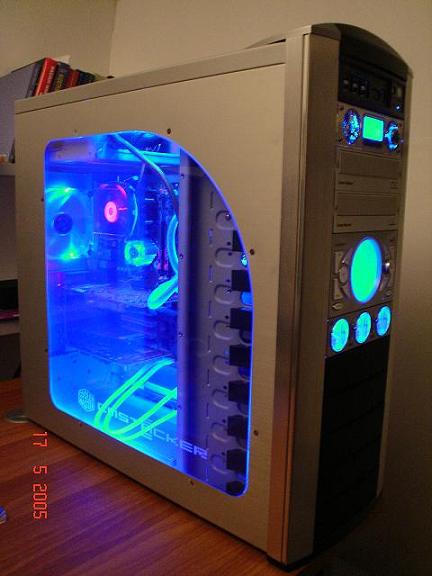

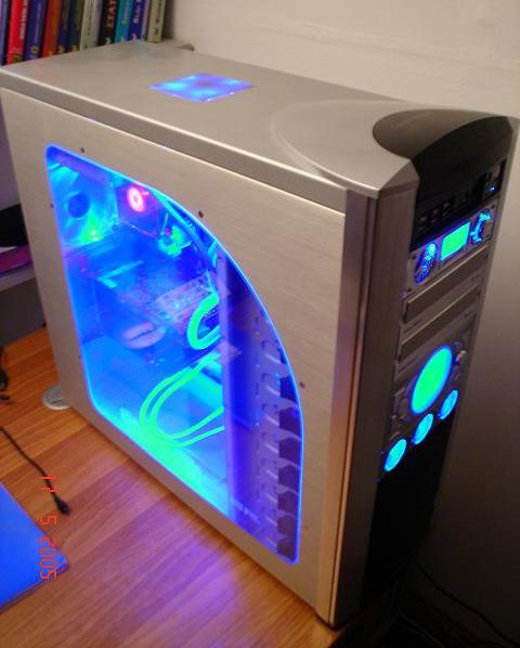

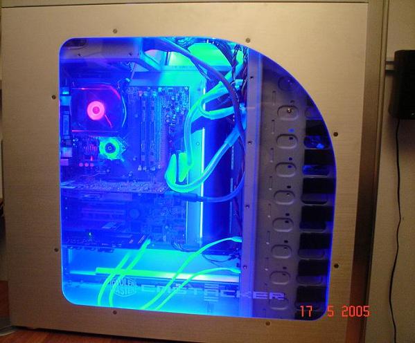

Linos801442169065 Μάϊος 24, 2005 #162 Μάϊος 24, 2005 χωρίς πολλά λόγια.. Εξαιρετικος!!! Αρκετα πρωτοτυπο κοψιμο. Θα μπορουσες να μας πεις περισσοτερες λεπτομεριες για την διαδικασια?
soler1442169065 Μάϊος 24, 2005 #163 Μάϊος 24, 2005 Μία ερώτηση να κάνω και εγώ. Το κομμάτι που έχω κάνει με κόκκινο στη photo: Το έχεις κολλήσει πάνω στο plexy?
MetalHeadZ Μάϊος 24, 2005 #164 Μάϊος 24, 2005 @Soler Ναι είναι κολλημένο το κομμάτι πάνω στο plexy glass.@Linos80 Ο σκοπός ήταν να γίνει το λογότυπο της MetalHeadZ αλλα και να μην χαθεί από τος φως της λάμπας. Έτσι λοιπόν σκέφτηκα να κάνω το περίγραμμα (λίγο πιο δύσκολο) ώστε να αποδίδει στο φως το βραδυ. Παράλληλα έκανα και ένα βάψιμο στο κουτί οποτε δεν χάνει ούτε την ημερα. Είναι βαμμένο όλο το καπάκι μαύρο gloss και το ρομποτικό κεφάλι είναι βαμμένο 2 χερια γκρίζο με απόχρωση ασημένιου και περασμένο με βερνίκι για γυαλάδα. Το κακό είναι ότι χάνει με τις φωτογραφίες της ημέρας και δεν φαίνεται και τόσο ωραίο όσο δείχνει από κοντά. Χρησιμοποίησα για την κατασκευή:- ένα τρυπανάκι τύπου dremel και από το Alexpak καλο είναι με 15euro - ένα κομμάτι plexy glass 25x26cm- 2 spray μαύρο και γκρίζο και ένα βερνίκι σε spray (ναι, πουλάνε ειδικό για τα μεταλλικά και πέρλα χρώματα)- κόλλα για ανόμοιες επιφάνειες (μέταλλο με ξύλο και τζαμι κλπ) Δεν είναι ιδιαιτερα ακριβή και βγάζει πολύ δουλειά.- Sharkoon 2in1 λάμπες χρώματος μπλε. (βγάζουν αυτό το υπέροχο electric χρώμα) στο eshop 7euro.- Υπομονή και όρεξη για δουλίτσα και φυσικά πολύ Drum 'n Bass :020:. Σίγουρα το αποτέλεσμα θα δικαιώσει την προσπάθεια σας.
Linos801442169065 Μάϊος 24, 2005 #166 Μάϊος 24, 2005 Αφου η συνταγη περιλαμβανει και Drum 'n Bass θα ξεκινησω κι εγω αντιστοιχες κατασκευες!!!
MetalHeadZ Μάϊος 24, 2005 #167 Μάϊος 24, 2005 By the way το περίσσευμα των κομματιών του κουτιού μπορεί κάλλιστα να γίνει και ένα καδράκι (?) με το σχέδιο πάνω σε plexy glass και να μπει σε κάποιο άλλο σημείο/κουτί η οτιδήποτε αρέσει στο γούστο σας. Φαντασία πάνω απόλα Μόλις το φτιάξω θα το δείτε να μου πείτε νέα. Think about it.
