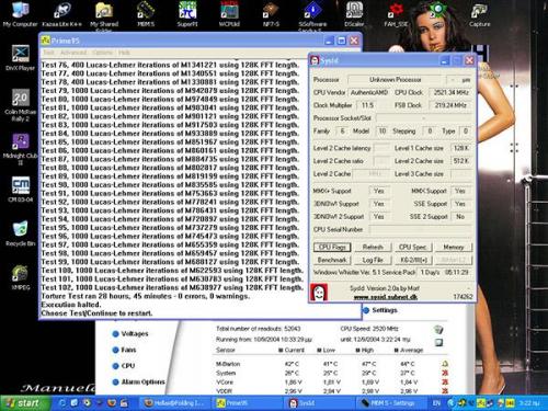

ThorLite Δημοσιεύτηκε Σεπτέμβριος 12, 2004 #1 Δημοσιεύτηκε Σεπτέμβριος 12, 2004 Ποσταρετε εδω ποσες ωρες μπορει να τρεξει Prime το PC σας,πανω απο 24 το θεωρω απολυτα σταθερο το συστημα για να δουμε και τα δικα σας αποτελεσματα.......... Εδω εμενα στις 28 ωρες και 45 λεπτα το σταματησα,βλεπετε ακομα τα average Vcore και θερμοκρασιες.
schumifer Σεπτέμβριος 12, 2004 #2 Σεπτέμβριος 12, 2004 Για εμένα που ανεβάζω μόνο CPU το τοστάκι φτάνει και περισσεύει.Μετά το πρώτο λεπτό αρχίζω και ηρεμώ,μετά τα 5 λεπτά σιγουρεύομαι ,μετά το μισάωρο ... έχω δέσει το γαιδαρό μου!!!
Ujin1442169065 Σεπτέμβριος 12, 2004 #3 Σεπτέμβριος 12, 2004 Δεν έχω πρόχειρο sceenshot αλλά με ξέρεις εμένα, αν δεν βγάλει 24ωρο prime δεν είναι σταθερό.
yanni Σεπτέμβριος 12, 2004 #4 Σεπτέμβριος 12, 2004 24 ώρες prime? Υπερβολή το κόβω. Βασικά ένα memtest στην αρχή και prime για κανένα 3ωρο. Αν μετά από βδομάδες χρήσης δεν δω μπλε οθόνη τότε είμαι οκ. Βασικά μόνο με folding δικαιολογώ 24ωρο testing. Το θεωρώ και ποιο ευαίσθητο από το Prime και σε τελική δεν νιώθεις ότι χάνεις και εντελώς τον χρόνο σου. Αν ανέβουν 2-3 WUs χωρίς λάθη είσαι οκ.
Ujin1442169065 Σεπτέμβριος 12, 2004 #5 Σεπτέμβριος 12, 2004 Όχι John dr, αν βάλεις το prime σε priority 10, το f@h δεν είναι πιο ευαίσθητο.Θα επιμείνω πάντως σε πολύωρο prime. Ειδικά οι 3 ώρες που λες, δεν δείχνουν απολύτος τίποτα. Το απόλυτο minimum για να βγούν συμπεράσματα είναι κατά τη γνώμη μου 6 με 8 ώρες. Και αυτό για τα ενδιάμεσα βήματα. Όταν ψάχνουμε την τελική συχνότητα, για μένα το 24ωρο είναι αδιαπραγμάτευτο.
