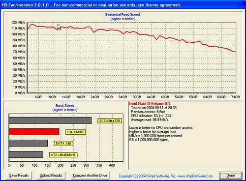

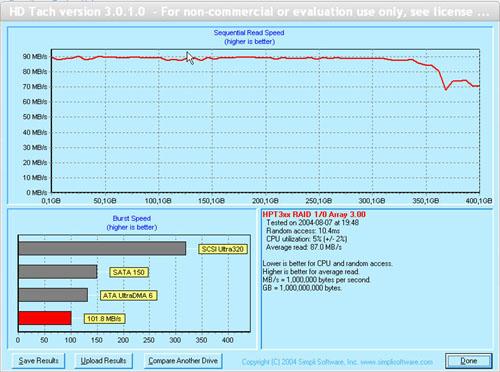

Κοπρίτης Σεπτέμβριος 14, 2004 #12 Κοινοποίηση Σεπτέμβριος 14, 2004 Ποιοι είναι οι καλύτεροι controllers. Έχω μία Asus P4C800 E Deluxe. Αξίζει? o καλυτερος, ταχυτρος και πλεον αξιοπιστος controller αυτη τη στιγμη κατα την γνωμη μου ειναι ο ενσωματωμενος ICH5R της Intel... καθως δεν δεσμευεται απο το περιοριστικο pci.... Τωρα μια ανεξαρτητη καλη λυση controller Sata με 4 κιολας καναλια αλλα και Raid level 5... ειναι ...αυτη Το εχω κανα διμηνο τωρα και ειμαι απολυτα ικανοποιημενος αν και εν γνωση μου δεν ειναι και ο πλεον γρηγορος σε σχεση με οτι κυκλοφορει στην αγορα.... ειναι παντως οικονομικος.... οσο για την απορια του Piratis τωρα.. ειχα benchαρει τους 250αρηδες WD Caviar SATA και η διαφορα δεν ηταν τοσο μεγαλη οσο φανταζεσαι... σε σχεση τουλαχιστον με ενας 160αρη... καμια απολυτως σχεση με το Raid.... To δοκιμασα και σε σχεση με τους με τους τωρινους 200αρηδες Seagate Baracudas και η διαφορα μειωθηκε κι αλλο.... δυστυχως δεν εχω φυλαξει καποια screenshots... Σε γενικες γραμμες παντως ειναι αληθεια οτι θελει καποια εξτρα προσοχη στα backups και στο overclocking μιας και αν χασεις τη συστοιχια λογω προβληματος των Win δεν μπορεις τις περισσοτερες φορες να ανακτησεις τα δεδομενα σου.... μονο εαν παιξεις με raid 01 οποτε και θα χρειαστεις 4 σκληρονια... Συμπηρωματικα αναφερω οτι τυχον partitions στο Raid επιβαρυνουν τις επιδοσεις... και οτι το οφελος απο τη λειτουργια μιας καθαρης συστοιχιας ειναι εμφανες απο το χρονο Boot εως και το χρονο ανοιγματος εφαρμογων ειδικα εαν δωσεις περι τα 250 που κανουν δυο 36αρηδες Raptors αυτη τη στιγμη θα δεις μεγαλη διαφορα.... στα screenshots παρακατω μπορεις να δεις ενα τυπικο Raptors Raid 0 στον ICH5R Και ενα Raid 01 με 4χ200gb Seagate Baracudas στον 1640... Link to comment Share on other sites More sharing options...
