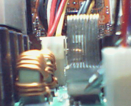

Λοιπον εκει που δειχνω με το στυλο ειναι το ψυκτρακι και τα βαζουμε επανω στα MOSFET για να τα δροσιζουμε GEGE???? ;)
Aυτο ειναι το πηνιο............

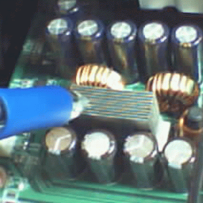

Αν σηκωσεις τη μητρικη απο πισω εχει δυο κομβους κι αν προσεξες στο αλλο το θρεντ μου "Δειχτε το χωρο σας" (βρες εσυ το λινκ βαριεμαι) :093: ειχα ανοιξει παλιοτερα μια τρυπα στο κουτι (αναθεμα να ηταν καλοτεχνημα αυτο LOL) και μετρουσα στο πηνιο.........
Το πηνιο εχει λιγο παραπανω ενδειξη απο τα MOSFET λογικο ειναι πτωση τασης εχεις οσο απομακρυνεσαι απο το σοκετ.......

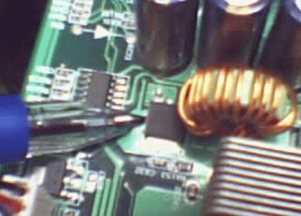

Να κι ενα MOSFET αλλα δε μετραμε σε εκεινο............ :063: :063:
Κι ειναι κοντα στην περιοχη που εδειξα πριν....... :063: :063:

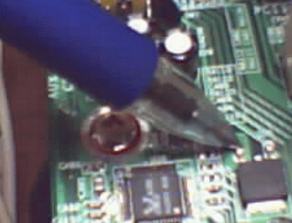

Το σωστο MOSFTEΤ ειναι αυτο που σου δειχνω αλλα δε φαινεται καλα μια κι ειναι ζουπημενο απο το ψυκτρακι.........
Βρισκεται αναμεσα στους πυκνωτες και το πηνιο οπως αναμεσα στα ποδια σου βρισκεται ο #@$@$ καταλαβες τωρα????? :065:

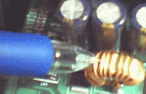

Επειδη δεν εχω διαθεσιμη την Albatron τωρα σου δειχνω που θα βαλεις το θετικο ακροδεκτη σε ενα αλλο MOSFTET της μητρικης.........
Οπως το κοιτας το (+) παει στο πανω ποδαρι.............
Το (-) του πολυμετρου παει σε κατι μεταλλικο να κλεινει το κυκλωμα κοιτα μην κανεις την @@ρια να το γειωσεις στη μητρικη LOL και φυσικα εχε σταθερο χερι αλλιως ΜΠΟΥΜ η μητρικη.............
