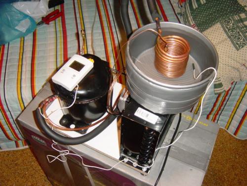

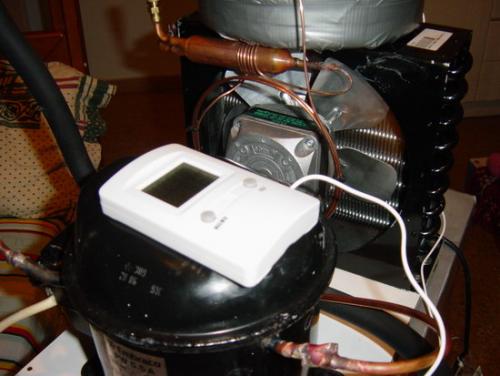

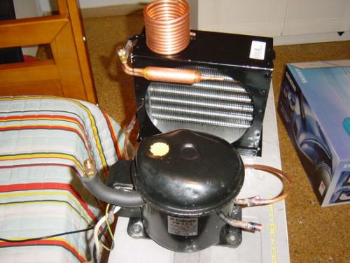

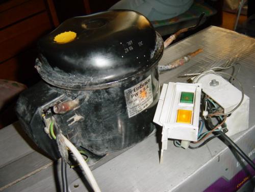

Kostas7GTR Δημοσιεύτηκε Σεπτέμβριος 6, 2004 #1 Δημοσιεύτηκε Σεπτέμβριος 6, 2004 Χτές που επέστρεφα σπίτι απο την συνάντηση βρήκα ένα ψυγείο παρατημένο δίπλα σε ένα καρτοτηλέφωνο κοντά στο σπίτι μου !! Δεν υπήρχε περίπτωση να γύριζα πίσω χωρίς τον κομπρέσορα !!! :077: Άρχισα την διαδικασία και έβγαλα τον κομπρέσορα και τον θερμοστάτη του. Τον σύνδεσα και δουλέυει ! Άρα αρχίζω project για waterchiller και όπου με βγάλει !Σας παραθέτω και τις photo Βασικά το μόνο που δεν έχω καταλάβει τι είναι είναι το πορτοκαλί λαμπάκι που ανάβει όταν πατήσω τον διακόπτη...

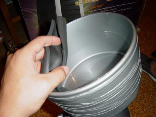

Kostas7GTR Σεπτέμβριος 12, 2004 Author #12 Σεπτέμβριος 12, 2004 Λοιπόν πήγα και αγόρασα ένα μπολάκι με 1.5ε που αντέχει απο -40 ως +120 και χωράει 2.8L υγρό. Άρχισα να το φτιάχνω αρχικά με 2πλης όψης και απο επάνω αρμαφλέξ σε στρώσεις... Στην συνέχεια γκρί ταινία... Και απο πάνω και 2ο στρώμα αρμαφλέξ... Μετά ξανά γκρί ταινία για να πάρει την τελική του μορφή... :070:

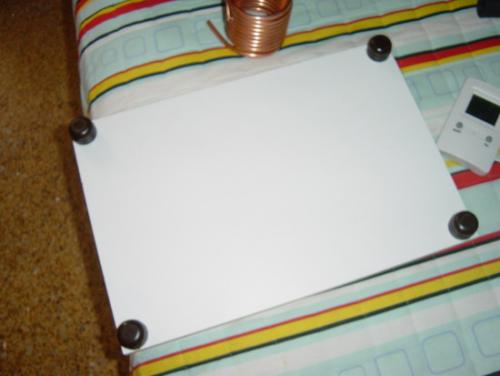

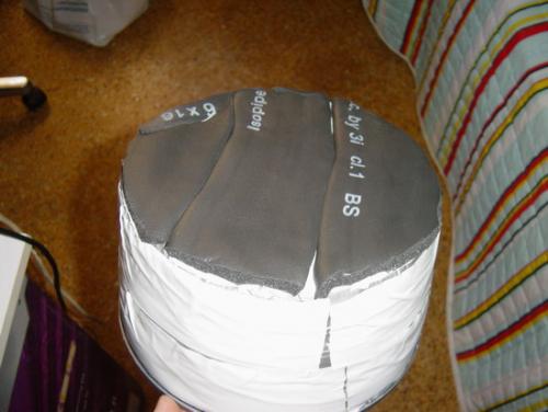

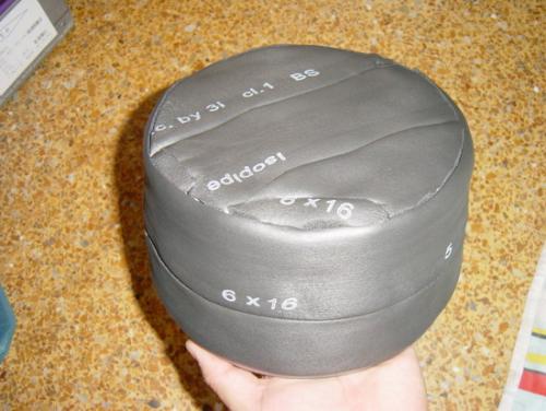

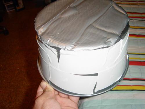

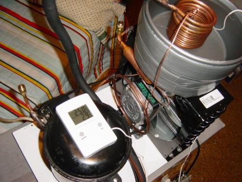

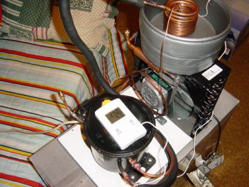

Kostas7GTR Σεπτέμβριος 12, 2004 Author #13 Σεπτέμβριος 12, 2004 Πήρα ένα κομμάτι ξύλο για βάση και του έβαλα και ποδαράκια και τα έβαλα επάνω. Εδώ είναι ότι έχω κάνει μέχρι τώρα.... :029: :077:

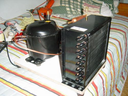

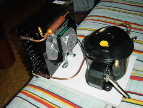

ckdiablo555 Σεπτέμβριος 14, 2004 #14 Σεπτέμβριος 14, 2004 Kostas7GTR έγραψε: Συνέχεια στο θέμα μας.. Προχθές του έβαλα λάδια για R134Α(Thanks Unseen for the Info! )... Αυτό που έγβαλε από μέσα μόνο λάδι δεν ήταν !!! Και εγω που νομιζα οτι ηταν καφεδακια...........λολ! :drink: ! Αναμενουμε εις το pc μας για νεα και καλη σου επιτυχια!

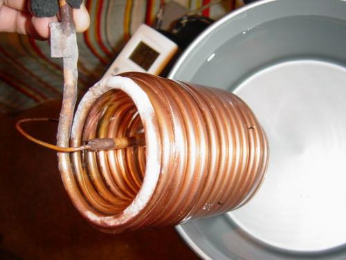

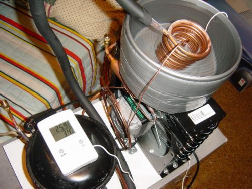

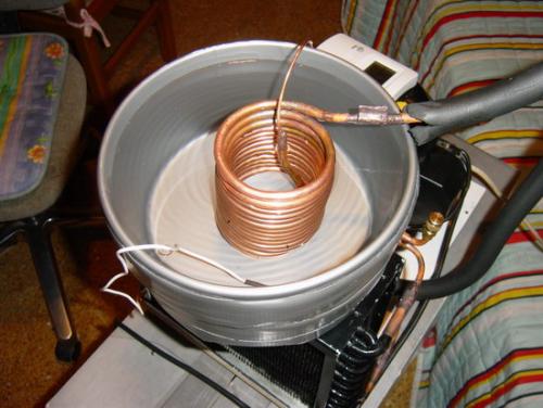

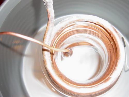

Kostas7GTR Σεπτέμβριος 14, 2004 Author #15 Σεπτέμβριος 14, 2004 UPDATE!!! Μετά απο αρκετές ώρες πάνω στο Chiller κατέληξα στο ίδιο συμπέρασμα που έβγαλα και στην αρχή που το δούλεψα... O συμπιεστής δεν συμπιέζει σωστά και μάλλον γιαυτό τον έστειλαν αδιάβαστο Δεν μασάμε όμως ! Τα προβλήματα που έχω είναι τα ακόλουθα... Για να κατεβάσει στους 3-4 c 2.7λίτρα νερό θέλει πάνω απο 40 λεπτά ! Επίσης δέν ξέρω πόσο φρέον να βάλω ! :102: Χτές που έβαλα λίγο πάγωνε σχετικά γρήγορα και κατέβαζε στους 4-5c σε κανένα 20άλεπτο... και στο 35άλεπτο είχε πάγο η κάτω κάτω σπήρα μέσα στο νερό :068: Σήμερα που βρήκα και έκλεισα μια μικρή τριπούλα και ξαναγέμισα με Freon το παραέκανα μάλλον... Βασικά δεν μπορώ να έχω 2 μανόμετρα ταυτόχρονα σε υψηλή και χαμηλή (χρειάζομαι ένα λάστιχο ακόμα) και έτσι έβαλα μάλλον αρκετό αφού μετά απο 2 ώρες λειτουργίας το νερό λέει 3c και το μοτέρ στον πάτο είναι κρύο και στο καπάκι επάνω δροσερό. Ακόμα ο σωλήνας τις επιστροφής είναι αρκετά κρύος και έχει υγρασία αλλά δεν έχει πάγο(ακόμα) Το κακό είναι ότι ο discharge δεν ζεστένεται ρε παιδιά να κάει έχει περίπου 40c και μάλλον δεν συμπιέζει σωστά το μοτέρ... Λέω να πάρω ένα για 404 1/3 hp αλλά πήγα στον Σολδάτο και είχε μόνο Lunite με 92ε +φπα: :075: αρκετά πάνω απο τον Electrolux που ήθελα να πάρω. Κανένας να προτείνει κάτι? Έλεγα για Danfoss αλλά μιλάω πάντα για 404 1/3hp και δεν ξέρω που θα βρώ...
Kostas7GTR Σεπτέμβριος 14, 2004 Author #16 Σεπτέμβριος 14, 2004 Και κάτι που ξέχασα να πώ. Χτές που λέγαμε ότι κατέβαζε γρηγορότερα την θερμοκρασία ο τριχοειδής σχημάτιζε πάγο μέσα σε 5 λεπτά ενώ σήμερα όχι ακόμα και μετά απο 3 ώρες λειτουργίας !!! Τι σημαίνει αυτό ξέρει κανείς ? :102: Ακόμα μήπως θα ήταν καλύτερα να μεγαλώσω την σπήρα παραπάνω γιατί και δεν κατεβάζει γρήγορα το νερό λογικά τώρα που είναι μικρή (3μέτρα 1/4) και το λέω αυτό γιατί βλέπω μερικούς στο Xtreme και έχουν 5μετρα και ένας σε ένα άλλο site είχε 17 μέτρα !!! http://www.cooling-masters.com/systeme.php?id=1 Ακόμα τι θα λέγατε για χρήση βαλβίδας αντί για τριχοειδή ?
