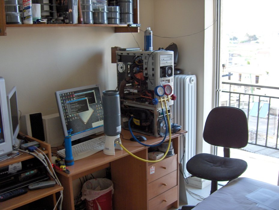

6. Πως γεμιζουμε ενα συστημα?
Εστω οτι εχουμε το συστημα ετοιμο για γεμισμα. Εχουμε κανει το κενο μας και εχουμε μπροστα τη μπουκαλα με το φρεον.
  1. Συνδεουμε το μεσαιο – συνηθως κιτρινο - σωληνα των μανομετρων στη μπουκαλα
  2. Συνδεουμε τον μπλε σωληνα των μανομετρων στο κομπρεσσορα για να μετραμε τη χαμηλη πιεση
  3. Συνδεουμε το κοκκινο σωληνα των μανομετρων στη βαλβιδα μετα το condenser για να μετραμε την υψηλη πιεση.
  4. ΑΝ το φρεον ανηκει στη κατηγορια των Zeotropes (προφανως το ελληνικο ονομα δεν το ξερω) οπως το R404 για παραδειγμα ΠΡΕΠΕΙ να γεμισουμε το συστημα με υγρο φρεον. Σε αυτη τη περιπτωση γυρναμε τη μπουκαλα αναποδα αλλιως την αφηνουμε ως εχει.
  5. Εχοντας κλειστες τις 2 βαλβιδες στο μανομετρο ανοιγουμε τη βαλβιδα της μπουκαλας.
  6. Αν το φρεον ανηκει στη παραπανω κατηγορια (που λεω στο 4) ξεκιναμε τον κομπρεσσορα, ανοιγουμε τη βαλβιδα της χαμηλης πιεσης σιγα σιγα. Πρεπει να βαζουμε λιγο και να την κλεινουμε, λιγο ακομα και παλι να την κλεινουμε κλπ. Αυτο γιατι βαζουμε υγρο φρεον οπως ειπαμε και θελουμε μεχρι να παει εκει να εχει ηδη εξατμιστει το περισσοτερο. Για αυτο λιγο-λιγο.
  7. Αν δεν ανηκει στη παραπανω κατηγορια τοτε ανοιγουμε τη κοκκινη βαλβιδα μεχρι να εχουμε μια πιεση γυρω στα 30 psi, ξεκιναμε τον κομπρεσσορα και συνεχιζουμε να βαζουμε
  8. Τελικα, πρεπει η χαμηλη πιεση UNDER LOAD να ειναι κοντα στο 0. Επισης παρατηρουμε και το σωληνα της επιστροφης στο κομπρεσσορα να εχει παγο μεχρι και 5-6 εκατοστα πριν τον κομπρεσσορα. Στο σημειο αυτο δεν χρειαζεστε χαρακα :D :D Εμπειρικα απλα καπως ετσι ειναι. Αν κοιταζετε την χαμηλη θα ειστε οκ.
