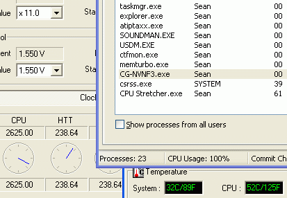

MrSeanKon Δημοσιεύτηκε Σεπτέμβριος 4, 2004 #1 Δημοσιεύτηκε Σεπτέμβριος 4, 2004 Με αφορμη τις αποριες που εθεσε ο Ujin εδω περι αξιοπιστιας του αισθητηρα της μητρικης ανοιξα κι αυτο το thread..... Oχι οτι εχει αδικο τεσπα στo Cpu Temp FAQ εχω πει κι εγω τις αποψεις μου περι αξιοπιστιας ενδειξεων καλο ειναι να εχεις θερμιστορ αλλα........... Τωρα επανερχομενος στο κυριως θεμα βαζοντας τη νεα ψυκτρα (η μητρικη ηταν εκτος κουτιου στερεωμενη σε 4 βασεις) επιπροσθετα εβαλα και μια κανονικη φανα (οπως αυτες που μας δροσιζουν)..... :116: Η φαση ειναι οτι οι στροφες της φανας 8 Χ 8 που σπρωχνει αερα στην ψυκτρα CoolMaster Hyper 6 ανεβηκαν απο 3000 ---> 3500 περιπου αλλα το κυριοτερο ηταν οτι δημιουργηθηκε ρευμα αερα κατω απο τη μητρικη κι ετσι ψυχθηκε κι η ραχοκοκκαλια της....... Γιαυτο ο σενσορας της Εροχ εδειξε δεκα βαθμους παρακατω..... Ομως χωρις την εξτρα φανα ακουμπωντας το μπλοκ της ψυκτρας απο κατω αλλα και σε αλλα σημεια τριγυρω απο το σοκετ του Α64 ειδα οτι εβραζε..... :012: Μεχρι και στις επαφες κατω απο τις μνημες η μητρικη ηταν ζεστη....... Με την εξτρα φανα ομως ολα δροσιστηκαν κι ιδου η αποδειξη! Ποτε δε μπορουσα να μπω με συχνοτητες ανω των 2580 ΜΗz στα Windows με την SLK 948U δινοντας τερμα βολτ.......... Εστω για να παρω ενα screenshot..... Κι εδω μπηκα με 2625MHz και παρακαλω ετρεχε κι ο CPU Stretcher για κανενα μισαωρο δοκιμασα 2635 και κολλησε το μηχανημα....... Αναμενομενο ηταν αυτο μια κι εχει δει ενα σωρο μπλε οθονες πετανε errors τα ΧΡ καθε τοσο κολλαει στα καλα καθουμενα ο πυρηνας τους αλλα βαριεμαι να τα ξαναβαλω οταν ερθει η νεα μητρικη θα γινει επανεγκατασταση.....
MrSeanKon Σεπτέμβριος 4, 2004 Author #2 Σεπτέμβριος 4, 2004 Το Vcore του Α64 ηταν καπου στα 1.85V (πολυμετρημενο παντα) η δε θερμοκρασια του δωματιου ηταν 29 βαθμοι (κλιματιστικο δεν παιζει)........Σε καμμια περιπτωση χωρις αυτη την πατεντα δε μπορουσα να δωσω τετοια ρευματα γιατι ξεπερνουσε τους 60 βαθμους ο Α64 κι αρχιζαν τα οργανα να παιζουν δειτε εδω το 15ο ποστ και θα καταλαβετε περισσοτερα...... :027:

MrSeanKon Σεπτέμβριος 4, 2004 Author #4 Σεπτέμβριος 4, 2004 Σωστη η παρατηρηση σου αλλα ελα μου που βαριεμαι.......... :116: Ξερεις ποσες φορες εχω λυσει - βγαλει - βαλει τον Α64????Τουλαχιστον 30!!!!!Εχει φαει τοσο οινοπνευμα επανω η σιδερενια βαση του και στο τελος θα παει στον αγυριστο οχι λογω πουσαρισματος αλλα λογω ξεχαρβαλωματος.......Παντως ετσι η θερμοκρασια πεφτει 5 βαθμους ακομη (ετσι οπως δειχνει ο σενσορας) αλλα κι αυτο πρεπει να ισχυει αλλιως δεν θα εβλεπα 2600+ MHz... :109:
