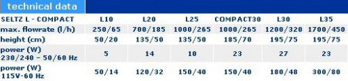

Shaman Δημοσιεύτηκε Σεπτέμβριος 1, 2004 #1 Δημοσιεύτηκε Σεπτέμβριος 1, 2004 Χάζευα απόψε στο FrozenCPU.com ψάχνοντας κάτι αντλίες της Swiftech και έπεσε το μάτι μου σε μία Hydor L25.... Σύμφωνα με την περιγραφή στο εν λόγω site, οι L25 και L35 είναι νέα μοντέλα και αποτελούν βελτιωμένες εκδόσεις των γνωστών μας L20 και L30 αντίστοιχα!! Απο το site της Hydor βρήκα τα εξής ΠΟΛΥ ενδιαφέροντα:
Shaman Σεπτέμβριος 1, 2004 Author #2 Σεπτέμβριος 1, 2004 Σύμφωνα με τα παραπάνω οι νέες αντλίες έχουν σημαντικά αυξημένη ροή ΚΑΙ μειωμένη κατανάλωση!Επίσης η διαφορά στην τιμή είναι λογική με βάση τη διαφορά στην απόδοση - αλλα και τη μειωμένη, προφανώς, μεταφορά θερμότητας προς το νερό. Συγκριτικά αναφέρω οτι στο FrozenCPU η L20 $35 και η L25 $49.Ελπίζω να υπάρχει και μία κάποια βελτίωση στην ποιότητα και την αξιοπιστία - οπότε θα μπορούμε να μιλάμε για πραγματικές ευκαιρίες!! :109:
