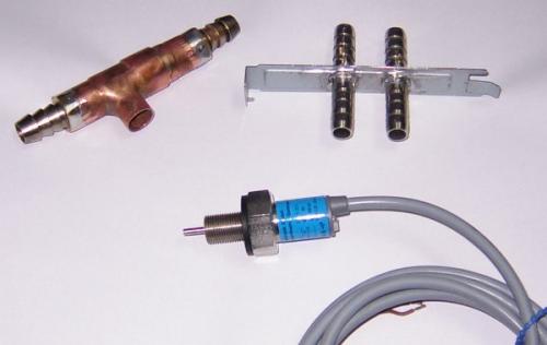

BassJunkies1442169073 Σεπτέμβριος 13, 2004 Author #44 Σεπτέμβριος 13, 2004 Guys μέχρι στιγμής έφτιαξα και αυτά τα καλούδια, ταφάκι για να βάλω το flow switch, και θήκη τύπου pci για είσοδο και έξοδο νερού στο case...

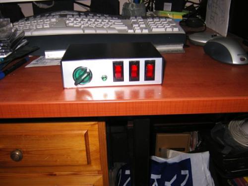

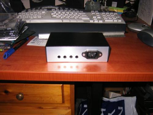

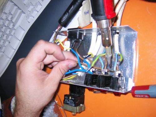

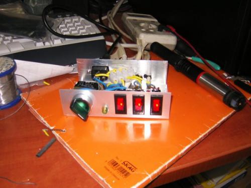

BassJunkies1442169073 Σεπτέμβριος 15, 2004 Author #49 Σεπτέμβριος 15, 2004 To master control panel του water cooling station!!!! Αριστερά ο διακόπτης της αντλίας, λαμπάκι πράσινο ένδειξη ρεύματος για το control panel, και οι άλλοι 3 διακόπτες είναι για τα fanάκια και το fan του radiator. Από πίσω τροφοδοσία ρεύματος και οι τέσσερις τρύπες για να μπουν τα καλώδια των συσκέυών...to be continued!!!!!!! :112:

BassJunkies1442169073 Σεπτέμβριος 19, 2004 Author #53 Σεπτέμβριος 19, 2004 Έτοιμο και το control panel!!!!!
