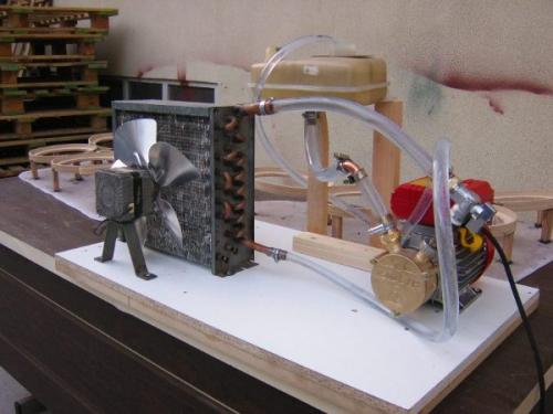

BassJunkies1442169073 Δημοσιεύτηκε Αύγουστος 29, 2004 #1 Δημοσιεύτηκε Αύγουστος 29, 2004 :109: ΠΑΙΔΙΑ ΓΕΙΑ ΧΑΡΑ. ΕΧΩ ΦΤΙΑΞΕΙ ΜΕΧΡΙ ΣΤΙΓΜΗΣ ΑΥΤΟ ΤΟ ΣΥΣΤΗΜΑΤΑΚΙ ΚΑΙ ΘΕΛΩ ΤΗΝ ΓΝΩΜΗ ΣΑΣ. ΚΑΙ ΛΙΓΕΣ ΠΛΗΡΟΦΟΡΙΕΣ ΓΙΑ ΑΥΤΟ ΤΟ ΣΥΣΤΗΜΑ: -RADIATOR ΑΠΟ ΦΙΛΑΡΑΚΙ ΠΟΥ ΕΙΝΑΙ ΨΥΚΤΙΚΟΣ -ΑΝΤΛΙΑ 1800L/H 220V ΑΠΟ ΤΗΝ MARCO PUMPS ΣΤΗΝ ΟΔΟ ΠΕΙΡΑΙΩΣ -ΑΝΕΜΙΣΤΗΡΑΣ ΑΠΟ ΤΟΝ ΦΙΛΑΡΑΚΟ ΜΟΥ ΠΟΥ ΕΙΝΑΙ ΨΥΚΤΙΚΟΣ -ΣΩΛΗΝΕΣ ΑΠΟ ΤΟ PRAKTIKER -TANK ΑΠΟ ROVER 416 ΕΠΕΙΔΗ ΑΚΟΜΑ ΤΟ ΔΟΥΛΕΥΩ ΚΑΙ ΔΕΝ ΤΟ ΕΧΩ ΣΥΝΔΕΣΕΙ ΜΕ ΤΟ PC ΜΟΥ ΔΕΝ ΜΠΟΡΩ ΝΑ ΣΑΣ ΠΩ ΑΚΟΜΗ ΓΙΑ ΘΕΡΜΟΚΡΑΣΙΕΣ ΑΛΛΑ ΜΕΧΡΙ ΣΤΙΓΜΗΣ ΕΧΩ ΜΕΤΡΗΣΕΙ ΘΕΡΜΟΚΡΑΣΙΕΣ ΧΩΡΙΣ ΤΑ WATERBLOCK(CPU-NORTHBRIDGE) ΚΑΙ ΜΕ ΘΕΡΜΟΚΡΑΣΙΑ ΑΕΡΑ 31 ΒΑΘΜΟΥΣ ΕΙΧΑ ΣΤΟ TANK 34 ΠΕΡΙΜΕΝΩ ΤΑ ΣΧΟΛΙΑ ΣΑΣ

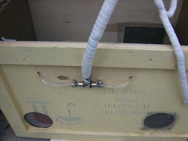

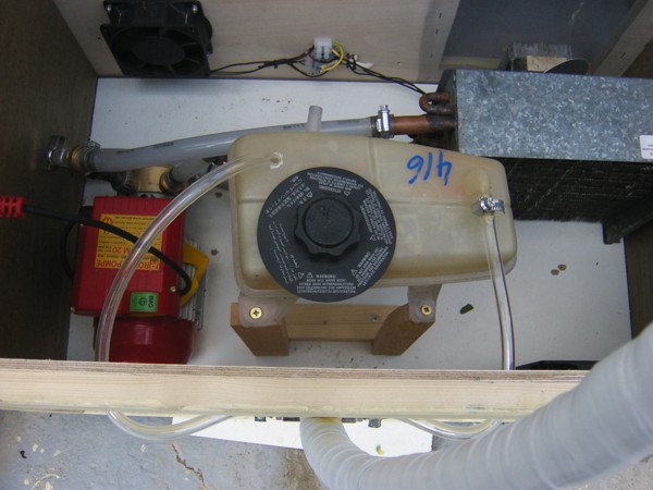

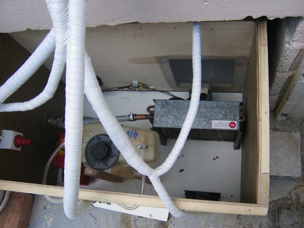

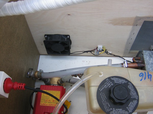

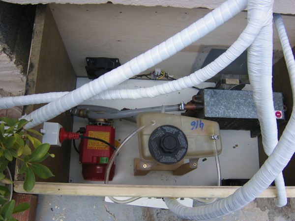

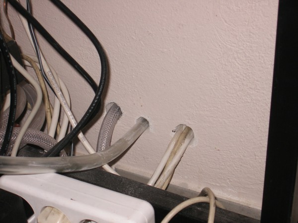

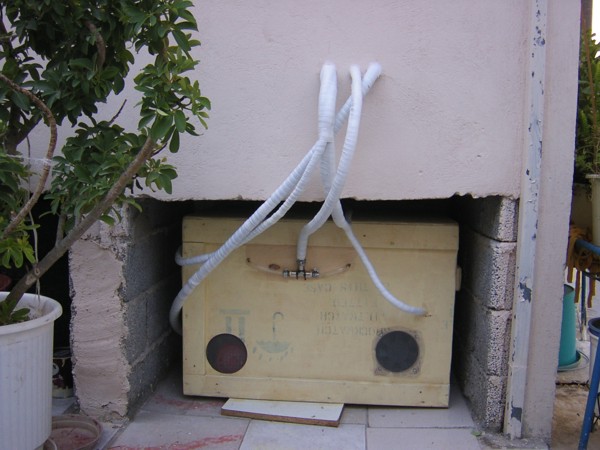

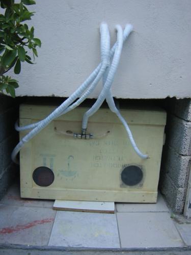

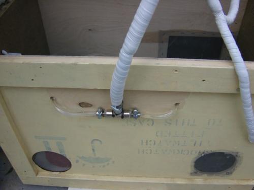

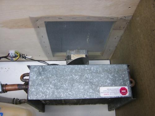

BassJunkies1442169073 Σεπτέμβριος 8, 2004 Author #19 Σεπτέμβριος 8, 2004 :109: Παίδες μέχρι στιγμής τα έργα έχουν ως εξής: oi τρύπες μέσα στο δωμάτιο για τις σωλήνες και τα καλώδια(Ένα καλώδιο για κάθε fan και ένα για την αντλία για πλήρη έλεγχο του συστήματος από μέσα) Το κουτί με όλα τα μηχανήματα έξω από το δωμάτιο και οι σωλήνες στον τοίχο Το φανάκι βγάζει αέρα έξω από το κούτί και είναι 220v μεταλλικό. φαίνεται και η μπρίzα της αντλίας που θα ελέγχετε για on/off λειτουργία μέσα από το δωμάτιο.(Η αντλία έχει και διακόπτη πανω της για αντιστροφή της ροής ανάλογα με τις ανάγκες) Ο ανεμιστήρας του ψυγείου "ρουφάει" αέρα μέσα από αυτο και τον βγάζει έξω από το κουτί Το κουτί ανοιχτό από επάνω και οι σωλήνες του μαζι με τα καλώδια ντυμένα όλα με armaflex και τυλιγμένα με μονωτική Άλλη μια ίδια Η επίστροφή του νερού. Με ένα ταφάκι την κάνω δύο μικρές γιατί το tank είχε πολύ μικρή εισαγωγή από την μάνα του. Η δεξία ειναι η εισαγωγή της επιστροφής νερού που είχε το tank από την μάνα του και η αριστερή ειναι αυτη που τρύπησα εγώ. Με αυτο τον τρόπο θέλω να μειώσω την πίεση του νερού που θα μπένει μέσα στο tank Η αριστερή τρύπα είναι για να ρουφάει αέρα ο ανεμιστήρας του μοτέρ της αντλίας και η δεξιά έχει ένα fanάκι το οποίο ρίχνει αέρα πάνω στο ψυγείο.
