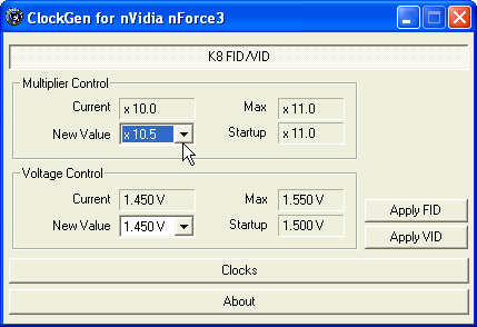

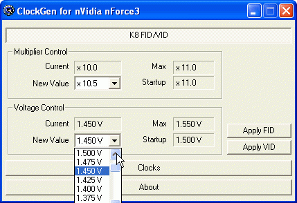

Το προγραμματακι αυτο επιτρεπει αλλαγη πολλαπλασιαστη και Vcore μεσα απο τα ΧΡ αν κλικαρουμε εκει που δειχνει η επομενη φωτο:

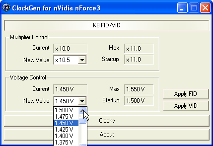

Κι εδω φαινεται πως μπορουμε να αλλαξουμε Vcore σε βηματα των 25mV....
Για να ισχυσει η αλλαγη του ρευματος θα πρεπει να κανουμε κλικ στο κουτακι Apply VID και για τον πολλαπλασιαστη στο Αpply FID.....
To σημαντικο της υποθεσης ειναι οτι το προγραμμα αυτο επιτρεπει τζαμπα Vcore mod ναι καλα το ακουσατε :116: γιατι θετοντας ας πουμε και τη μεγιστη ταση μεσω BIOS πατωντας 1.550V αυτο θα στην αυξησει αλλα 50mV ακομη! :109:
Αν η ταση που θεσουμε ειναι 1.525V τοτε θα αυξηθει το Vcore κατα 25mV ενω αν ειναι 1.475 το Vcore θα ελαττωθει κατα 25mV!! :D:D:D
Συνεπως εχεις και πικοιλια τιμων τασεων κι ολα αυτα μεσω Windows!

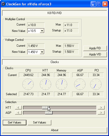

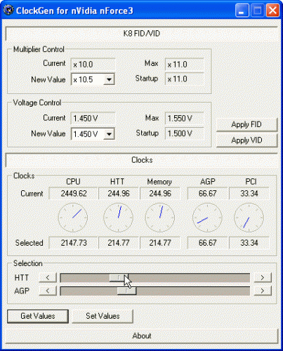

Kανοντας κλικ στο κουτακι Clocks ξεδιπλωνεται το προγραμμα κι εμφανιζει ενα παραθυρο ακομη οπου δειχνω πως αλλαζω το FSB.......
Πολυ καλη φαση με εσωσε ο δημιουργος του προγραμματος αυτου!

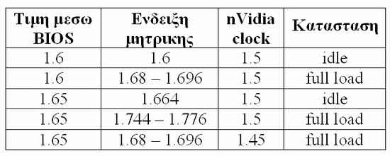

Κλεινοντας να κι οι τιμες που εχει η Epox....
Ειναι οι ενδειξεις της μητρικης γιατι πολυμετρο ειναι φασαρια να βαλω τωρα με εμποδιζουν οι φανες και φυσικα δεν εχει τρυπες το πισω μερος του κουτιου για να μετρησω στο πηνιο....
Τεσπα στην πραξη ειναι λιγο χαμηλοτερα απ' οτι ειχα μετρησει στα MOSFET... :005:
