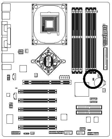

Κάνε και κάτι άλλο:
Με το τροφοδοτικο στη πριζα βγαλε τη μπαταρια απο τη μητρικη και βρες ένα jumperάκι πάνω στη μητρική στα αριστερά της μπαταρίας (Δες και το attachment) και βάλτο έτσι ώστε να βραχυκυκλώνει (δλδ στη θέση closed). Πάτα απο μπροστα το κουμπακι ώστε να ξεκινησει το συστημα. Περιμενε για λιγο και μετα κλεισε τον Η/Υ. Βγαλε το καλώδιο τροφοδοσίας από πίσω και με την μπαταρία παντα βγαλμενη, με ένα μεταλλικό αντικείμεο βραχυκύκλωσε τους ακροδέκτες της υποδοχής της μπαταρίας. Έπειτα πάτα και κανα δυο φορες το κουμπακι από μπροστα.
Μετα απο λιγο βαλε το τροφοδοτικο στη πριζα, βαλε την μπαταρια στη θεση της και βγαλε το jumperάκι ώστε να μην βραχυκυκλώνει πλέον τα pinάκια (θέση open). Εκκίνησε το σύστημα να δεις μπας και καταφέραμε κάτι... Αν κάνει έστω και ένα beep θα έχουμε κάνει πρόοδο...
Προς το παρόν αυτά... Δεν μου έρχεται κάτι άλλο...
Υ.Γ. Για τη θέση του jumper πάνω στη μητρικη δες την εικόνα στο attachment...
