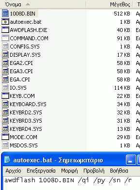

yanni Αύγουστος 15, 2004 #2 Αύγουστος 15, 2004 Με τι BIN? Δεν του ορίζεις εσύ το όνομα του αρχείου του BIOS? Αν κατάλαβα καλά.Εγώ απλά έχω στην Boot δισκέτα ένα autoexec με μια και μόνο γραμμή:awdflash 1008D.BIN /qi /py /sn /rΤώρα δεν ξέρω αν είναι οι καλύτερες παράμετροι αλλά το bios update γίνεται με την μία χωρίς να κάνω τίποτα. 1008D.BIN το όνομα του αρχείου του BIOS στην προκειμένη περίπτωση στην ίδια δισκέτα εννοείται.

yanni Αύγουστος 15, 2004 #10 Αύγουστος 15, 2004 Καλά γιατί επιμένεις με το awdflash του ΒΙΟS, αν κατάλαβα καλά, και δεν δοκιμάζεις με bootable δισκέτα και ένα απλό autoexec όπου όλα γίνονται αυτόματα?

yanni Αύγουστος 15, 2004 #13 Αύγουστος 15, 2004 Από την στιγμή όμως που δεν του δίνεις σε στυλ autoexec παραμέτρους επιμένει να σου ζητάει όνομα για το αρχείο του BIOS. Οπότε χωρίς keyboard δεν κάνεις δουλειά. Με τον κλασικό τρόπο όμως, msdos disk + autoexec δεν χρειάζεσαι keyboard. Αν π.χ. ξεχάσω την δισκέτα αυτή μέσα στο floppy και ξεκινήσω τον υπολογιστή μου αυτός θα κάνει απανωτά bios updates σε κάθε reboot μέχρι να τον κλείσω ή να βγάλω την δισκέτα.
