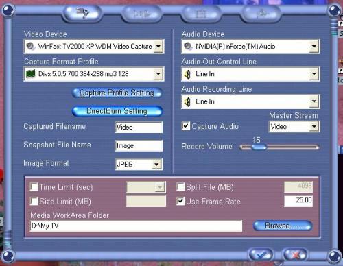

Comaniac Αύγουστος 14, 2004 Author #6 Αύγουστος 14, 2004 Με οποιαδήποτε τροπο έχω το ίδιο προβλημα συγχρονισμού. Είναι δυνατον να μην υπάρχει ενα καλο προγραμμα για να αναλαμβάνει να διορθώνει το προβλημα??? Σε ευχαριστω για τα πολυ καλα links. Στέλνω και μια εικόνα με τις ρυθμίσεις.
