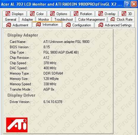

οντως δουλευει κανονικα και μου βγαζει αυτες τις ρυθμισεις για FireGL που λεει και στην εικονα πιο πανω,
ενω σαν driver λεει 9800ΡΡΟ@FireGL X2
