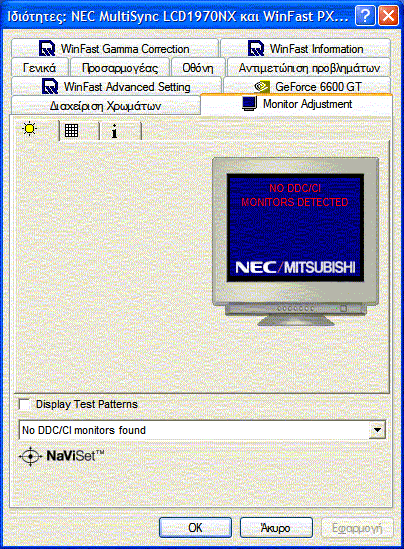

naviset 1080 έχω.
Παρατηρώ ότι όταν πάω στις ιδιότητες οθόνης (vaviset) μου λέει ότι δεν έχει βρει ICC monitor.
Όλοι οι οδηγοί έχουν φορτωθεί μάλλον κανονικά...

Μάλλον εννοείς ότι δεν βρέθηκε monitor DDC/CI διότι το ICC δεν έχει να κάνει με την οθόνη αλλά με τη διαχείριση χρώματος (οδηγός software).
Πάντως στο Color managment (διπλανή καρτέλα στο NaViSet), θα πρέπει να έχεις τo icc profile της οθόνης σου (θα το βρεις στο CD εγκατάστασης) ή θα πρέπει να έχει μπει αυτόματα στο color managment των XP. To αρχείο θα πρέπει να έχει κάποια ονομασία σαν NL197NX.ICM και θα το βρεις στο C:\WINDOWS\system32\spool\drivers\color
To NaviSet που έχεις έχει βελτιωθεί...στην έκδοση 1090...μπορείς να την κατεβάσεις από την ιστοσελίδα της Nec/MItsubishi (είτε την αγγλική είτε την αμερικάνικη). Είναι ένα μέγεθος αρχείου περί του 1,5 Mb

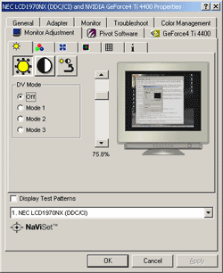

Κοίτα την παρακάτω εικόνα και πες μου, εσένα στην έκδοση 1080 (αυτή είχα και εγώ στην αρχή) έχει ενεργοποιημένη την επιλογή στο NaViSet για διάφορα mode;

Στο βασικό μας τώρα επειδή βλέπω ότι δεν αναγνωρίζει την οθόνη σου ως DCC/CI. Αυτό συμβαίνει όταν η οθόνη δεν είναι συμβατή ή η κάρτα ή ο οδηγός της δεν έχουν συμβατότητα.
Επειδή ούτε το ένα ούτε το άλλο συμβαίνει, να τι σου προτείνω για να λυθεί το πρόβλημα.
Δεν σε έχω ρωτήσει εάν ασχολείσαι με επεξεργασία εικόνας, πάντως εάν ασχολείσαι ή προτίθεσαι (τώρα με την ωραία οθονούλα) κάνε τα παρακάτω:
1) κατέβασμα της νέας έκδοσης 1090
2) απεγκατάσταση του NaViSet 1080
3) με κάποιο πρόγραμμα - σαν το easycleaner - καθάρισμα της registry των ΧΡ για τυχόν "σκουπίδια"
4) σύνδεση της οθόνης σου με την κάρτα γραφικών και με τις δύο υποδοχές (DVI & D15pin). Επιλογή clone στον οδηγό της κάρτας γραφικών
5) εγκατάσταση του 1090 (οπότε και θα βρει και τις δύο εισόδους σε λειτουργία)
Τι κερδίζεις με αυτά :
1) έχεις τη δυνατότητα να λειτουργείς την οθόνη σου σε δύο διαφορετικές ρυθμίσεις (ψηφιακή και αναλογική). Υπόψη ότι η αναλογική είσοδος στις Nec 1960/1970 λειτουργεί πολύ καλά (ισοδύναμα με τη ψηφιακή)
2) κάθε φορά που θα μπαίνεις στο NaViset θα επιλέγεις πότε την αναλογική και πότε τη ψηφιακή και αυτό μόνο του θα ανιχνεύει το monitor
3) εάν ασχοληθείς ή ασχολείσαι με τη φώτο, μπορείς στην αναλογική είσοδο να κάνεις μικρομετρική ρύθμιση στο χρώμα (στην ψηφιακή δεν γίνεται), έτσι ώστε να την καλιμπράρεις σχετικά ευκολα ή έστω να την καλιμπράρεις πάνω στο αποτέλεσμα που παίρνεις από τον εκτυπωτή σου (πολύ χρήσιμο αυτό)
4) εάν δεν ασχολείσαι με τις φώτο, μπορεις να έχεις ένα διαφορετικό mode ρυθμίσεων (ίσως για πιο ξεκούραστη λειτουργία σε χαμηλό φωτισμό) και με ένα απλό κλικ στην οθόνη σου (select/1-2) να μεταβαίνεις σε όποια κατάσταση θέλεις.
Επίσης σε εσένα, ίσως λειτουργήσουν και οι επιλογές για διάφορα mode μέσω του NaViSet, διότι η εικόνα με τα Mode που ανέβασα πιο πάνω είναι από 1970.
Σε μένα με έκδοση 1090 δεν λειτουργούν...
Ευχαριστώ mlemo.
Αν αποφύγω την αναλογική σύνδεση θα χάσω κάτι άλλο πέρα από τη μικρομετρική ρύθμιση?
Αν καλιμπράρω με την αναλογική και μετά την βγάλω θα χαθούν οι ρυθμίσεις? Δεν θα παραμείνουν στην ψηφιακή σύνδεση?
Μέσω της αναλογικής μπορείς να κάνεις μικρορύθμιση στο χρώμα, ουσιαστική παρέμβαση εάν ασχολείσαι ή θα ασχοληθείς με την επεξεργασία εικόνας....
Η κάθε ρύθμιση αφορά την κάθε είσοδο, άλλη ρύθμιση για τη ψηφιακή (όσο το επιτρέπει το ψηφιακό φορμά) και άλλη ρύθμιση (περισσότερα) για την αναλογική.
Μη το φοβάσαι, η κάρτα γραφικών σου το υποστηρίζει, είναι μια χαρά το ίδιο και η οθόνη σου.

Πέρασα όμως το 1090 και είδα ΟΚ την οθόνη.
Και λειτουργούν και τα modes μέσω NaViSet.
Νομίζω ότι την καλύτερη εικόνα παίρνω με DV mode3. Δεν λέει πάντως πουθενά για το ποιές ακριβώς είναι οι ρυθμίσεις σε αυτό το μοντ ούτε σε τι θεωρείται ότι αντιστοιχεί καλύτερα (βίντεο, παιχνίδια κλπ).
Δεν θυμάμαι αν το πάνω μέρος της βάσης σου είναι το ίδιο με τη δικιά μου, αλλά σε μένα βγαίνει πολύ εύκολα...
Εφόσον ενεργοποιήθηκαν τα mode είσαι ΟΚ. Παρατήρησε ότι ta mode τα έχει στην καρτέλα με την φωτεινότητα. Εάν αυτό σημαίνει ότι σε κάθε mode μπορείς να αποθηκεύσεις μόνο τις ρυθμίσεις για τη φωτεινότητα και την αντίθεση τότε είναι μια απλή λύση για μερικές επιλογές ανάλογα το φωτισμό του περιβάλλοντα χώρου...
Εάν όμως σου δίνει τη δυνατότητα σε κάθε mode να αποθηκεύσεις και τις αλλαγές που μπορείς να κάνεις και στα RGB (χρώμα) τότε είναι ωραίο εργαλείο διότι μπορείς να κάνεις τρεις διαφορετικές ρυθμίσεις για εικόνα, βίντεο και ότι άλλο θες (το χρώμα στα color 1-5 μπορείς να το ρυθμίσεις μικρομετρικά και στην DVI είσοδο)
