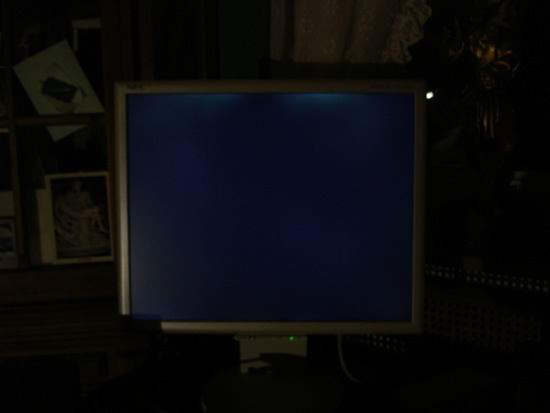

Παρακάτω σας επισυνάπτω τη φώτο από το γερμανικό φόρουμ για τη Nec1970
Παρόλο που η Nec 1960NXi φορά το ίδιο panel με τη 1970 αλλά φυσικά διαφορετικής revision to φαινόμενο εμφανίζεται διαφορετικά.

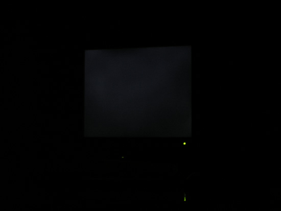

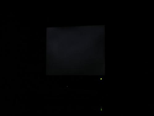

Η απόδοση της μαύρης οθόνης σε απόλυτα σκοτεινό δωμάτιο... παρατηρήστε ότι το backlight δημιουργεί μία ανομοιογένεια στο φωτισμό της οθόνης (όχι μεγάλη, μέτρια θα έλεγα) είναι το γνωστό φαινόμενο της μέτριας Uniformity που παρουσιάζουν τα S-iPS panel.
Εδώ η οθόνη είναι ρυθμισμένη να αποδίδει το 40% της φωτεινότητας της και το 65% της αντίθεσής της (έτσι ώστε να πλησιάζει τη βέλτιστη τιμή των 110cd).

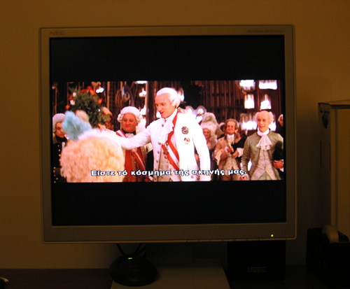

με φωτισμό από πορτατίφ, γενικά χαμηλός φωτισμός δωματίου...
Εδώ δεν παρατηρείται καμία αλλοίωση του μαύρου το οποίο διατηρεί όλο του το βάθος.
Απόδειξη ότι τα panel S-iPS λειτουργούν πολύ καλά όταν το backlight δεν είναι στην πλήρη ισχύ (χρειάζεται ένας ελαφρύς φωτισμός δωματίου)

Ναι από την Nec 1960ΝΧi που κατέχω εδώ και ένα μήνα περίπου είμαι πολύ ευχαριστημένος. Θα μου πεις ίσως, μα καλά δεν έχει κανένα μειονέκτημα! Ναι έχει αλλά σήμερα όλες οι TFT οθόνες διανύουν την εφηβική τους ηλικία και είναι αναμενόμενο να έχουν κάποια μειονεκτήματα ανάλογα με την τεχνολογία panel που διαθέτουν. H Nec 1960NXi, για παράδειγμα, έχει τη γνωστή μέτρια Uniformity με αποτέλεσμα σε τελείως σκοτεινό δωμάτιο να χάνεται η απόλαυση του μαύρου.
Αυτό διακρίνεται εύκολα στις ταινίες 16:9 όπου η πάνω και η κάτω μαύρη λωρίδα χάνουν το «βαθύ» μαύρο σε σχέση με αυτό που παρουσιάζεται στην ταινία. Βέβαια με χρήση χαμηλού φωτισμού, ένα πορτατίφ για παράδειγμα, το φαινόμενο εξαφανίζεται διότι μετριάζεται η μέγιστη ένταση του backlight.
Στο γραφείο για προσωπική οθόνη έχω μια Hitachi 17 με ΤΝ+film panel. Εκτός της περιορισμένης χρωματικής πτώσης που παρουσιάζει με την αύξηση της γωνίας θέασης, φαινόμενο που παρουσιάζουν όλες οι οθόνες με ανάλογο panel, δεν παρατηρείς κάτι το αξιοσημείωτο. Έλα όμως που σε ιδιαίτερες ανάγκες προδίδετε και από άλλες ελλείψεις;
Για παράδειγμα, κοιτώντας σήμερα την ερώτησή σου κύλησα προς τα πάνω την μπάρα του περιηγητή, παρατήρησα λοιπόν ότι στην φωτογραφία που έχω επισυνάψει για το πώς εμφανίζεται στην οθόνη μου το Uniformity ήταν τελείως μαύρη!
Δεν μπορεί λέω, θα φταίει ότι έχω βάλει τη φωτεινότητα στο 0 γιατί η Hitachi είναι υπερβολικά φωτεινή.
Αμ δε! Στο 80% που την ανέβασα ρυθμίζοντας ταυτόχρονα και το contrast, το μαύρο έμενε μαύρο! Δεν μπορούσε με τίποτα να δείξει την χρωματική κλίμακα της προαναφερθείσας φωτογραφίας. Εξηγείται βέβαια από το ότι τα TN+film δεν έχουν πραγματικά 16+ εκατομμύρια χρώματα αλλά 256 και τα υπόλοιπα τα πετυχαίνουν με interpolation.
Και στη δικη μου Acer AL732 ΤΝ, ολομαυρη φαινεται η φωτογραφια που λες, mlemo.
Μου φαίνεται έτσι για την πλάκα της υπόθεσης θα κάνω ένα ψήφισμα για το ποιός βλέπει την εικόνα κανονικά!
Το θεωρώ λογικό σε TN οθόνη να μην μπορεί να αποδώσει την χρωματική απόδοση αυτής της φωτογραφίας.
Για να μπορέσω να επιτύχω, αυτό που πραγματικά βλέπω στην οθόνη σε σκοτεινό περιβάλλον, είδα και έπαθα με τις αλλεπάλληλες ρυθμίσεις στην Olympus C-5060WZ.
Κανονικά θα πρέπει να βλέπετε μια οθόνη που σε μερικά σημεία της παρουσιάζει κάτι σαν νεφώσεις με άσπρο πέπλο (μέτρια ομοιομορφία της φωτεινότητας), όχι όμως έντονο, χαμηλό θα έλεγα!
Ναι καταλαβα. Τετοια ανομοιομορφια υπαρχει και στην ΤΝ μου, αλλα δε με ενοχλει καθολου... Οποτε φανταζομαι δε θα με ενοχλησει και οταν παρω (αν τελικα παρω) την Nec.
