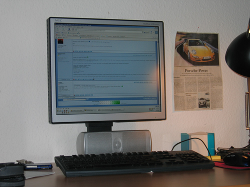

NEC 1960NXi
mlemo
Πέρα από τις καθημερινές προτάσεις σε 19" TFT οθόνες, που τείνουμε να αγοράζουμε με τάσεις επιλογής "μόδας" να σας παρουσιάσω και μια εναλλακτική επιλογή από Nec-Mitsubishi, όχι τόσο διάσημη αλλά αξιόλογη, εφόσον η εδώ αντιπροσωπεία κρατά τη διαφημισή του προιόντος μακριά από τα βλέματά μας (παρόλα ταύτα η οθόνη πήρε το Best of the Year 2004 στο PC-Magazine)...
Η οθόνη αγοράστηκε 31/12/04 από Ελλάδα στην προσιτή τιμή των 508 Ευρώ, μακριά από τις τιμές του ανταγωνισμού (υπόψη διαθέτει και DVI είσοδο) παρόλο που δεν κατάφερα να τη βρώ διαθέσιμη (υπόλοιπο μόνο 4 κομμάτια) σε μαύρο χρώμα που την ήθελα...
Δεν θα σταθώ στα πλεονεκτήματά της γιατί μπορείτε με μια προσεκτικότερη ματιά, στα παρακάτω, να εκμαιεύσετε και μόνοι σας την αλήθεια!

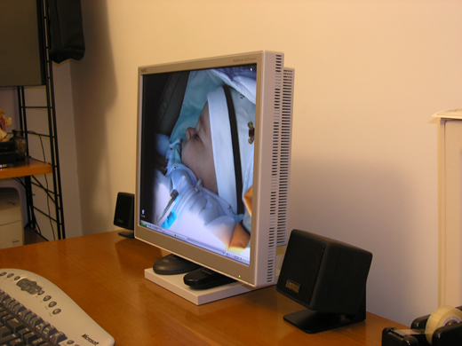

Έχω να προσθέσω τα εξής:
1) όντως δεν είναι και από τις πιο "ομορφούλες". Παρουσιάζει στο σχεδιασμό μια "δωρικότητα" όπου το απλό είναι παντού διάχυτο.
2) στα λεφτά της μάλλον είναι μία από τις καλύτερες προτάσεις...και έχει διαφορετικό πάνελ από το πρώτο της 1960ΝΧ (Samsung PVA).
3) η NEC 1960NX (panel Samsung PVA) με τη NEC 1960NXi (panel LG-Philips S-iPS) δεν είναι ίδιες οθόνες είναι τελείως διαφορετικές
3) η τιμή των 508 με ΦΠΑ φάνηκε "ευκαιρία" εφόσον παίζει στο εξωτερικό από 600-750 ευρώ, 700-800 δολάρια, 460-580 λίρες Αγγλίας. Στην Ελλάδα τη βρήκα μόνο σε δύο μαγαζιά όπου στο ένα αναφερόταν με τιμή 833+ΦΠΑ!!!!

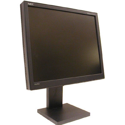

Βρήκα και μια φώτο ενός γερμανού tecno-frick με μια μαύρη 1960 και μου άρεσε αρκετά!
Θα τη βρώ όμως μαύρη;
