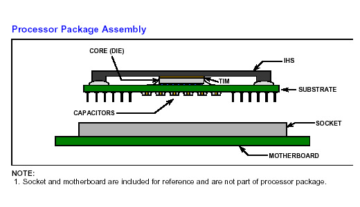

mlemo Ιανουάριος 1, 2005 #10 Ιανουάριος 1, 2005 To παρακάτω σχεδιάγραμμα θα σας βοηθήσει να κατανοήσετε τα όσα αναφέρονται παραπάνω Integrated Heat Spreader (IHS) Thermal Interface Material (TIM) Processor core (die) Package substrate Capacitors
.38-.45 Ιανουάριος 1, 2005 #11 Ιανουάριος 1, 2005 Αρχική απάντηση από mlemo [Σήμερα, στις 16:43] ... όπου μέσω αισθητήρα στο κέντρο του HIS (είναι η μεταλλική επιφάνεια που έχει στο πάνω μέρος του ο επεξεργαστής σου) μετρά συνεχώς τη θερμοκρασία (thermal diode of processor). αυτο δεν ειπες; εκτος αν εγω το καταλαβα λαθος. τελος παντων, δεν ειναι αυτο το θεμα. αυτοι λενε "The case temperature is defined at the geometric top center of the processor IHS." οπως το καταλαβαινω εγω, οριζουν τη μεγιστη θερμοκρασια εκει, ασχετα που τη μετρανε, στο εσωτερικο του τσιπ, και οχι στο κεντρο της επανω επιφανειας του καπακιου.2.4.2 Thermal Monitor ImplementationOn the Intel Pentium 4 processor in the 478-pin package, the Thermal Monitor is integrated into the processor silicon. The Thermal Monitor includes: A highly accurate on-die temperature sensing circuit A signal (PROCHOT#) that indicates the processor has reached its maximum operating temperature A thermal control circuit that can reduce processor temperature by controlling the duty cycle of the processor clocks Registers to determine the processor thermal status.The processor temperature is determined through an analog thermal sensor circuit comprised of a temperature sensing diode, a factory calibrated reference current source, and a current comparator (See Figure 11). A voltage applied across the diode induces a current flow that varies with temperature. By comparing this current with the reference current, the processor temperature can be determined. The reference current source corresponds to the diode current when at the maximum permissible processor operating temperature. Each processor is individually calibrated during manufacturing to eliminate any potential manufacturing variations. Once configured, the processor temperature at which the PROCHOT# signal is asserted (trip point) is not reconfigurable. ftp://download.intel.com/design/pentium4/guides/24988903.pdf
mlemo Ιανουάριος 1, 2005 #12 Ιανουάριος 1, 2005 ελπίζω με το σχήμα να έχω λύσει τις απορίες...Η μέτρηση γίνεται στην περιοχή του κέντρου του IHS αλλά από κάτω... (παρατηρήστε το σχήμα είναι εμφανές το λεπτό "thermal"Νομίζω ότι το αρχείο που έχεις κατεβάσει είναι για Northwood ή κάνω λάθος!
.38-.45 Ιανουάριος 1, 2005 #13 Ιανουάριος 1, 2005 και για τα 775, που κοιτουσα πριν, τα ιδια ισχυουν. τα κειμενα ειναι εντελως ιδια, μονο τα νουμερα αλλαζουν. η μετρηση αυτη, δε νομιζω πως αναφερεται σε αυτα που βλεπουμε εμεις στην οθονη. εχει να κανει με τους κατασκευαστες, γι αυτο και δινει λεπτομερεις οδηγιες για το που μετρανε τι.
mlemo Ιανουάριος 1, 2005 #14 Ιανουάριος 1, 2005 Ανοίγεις τώρα νέο κεφάλαιο!Τη διαμάχη για το αν αυτό που βλέπεις στο BIOS είναι σχετικό με αυτό που βλέπεις από διάφορα προγράμματα "που τρέχουν στη μνήμη".Χρησιμοποιώ το ΜΒΜ5 το οποίο αν δεις τις ρυθμίσεις σου λέει ακριβώς ποιον αισθητήρα έχει βρει και αν μετρά το Cpu diode κ.ο.κΘεωρείται από τους ειδήμονες από τα καλύτερα του είδους του, αν όχι το καλύτερο, παρόλο που πρόσφατα ο προγραμματιστής του σταμάτησε την εξέλιξή του μετά από 8 χρόνια συνεχής εξέλιξης.Δεν είναι δύσκολο πάντως για έναν προγραμματιστή να "αντλήσει" αυτή την πληροφορία από το "thermal..." εφόσον μεταφέρεται από κάποιο pin του επεξεργαστή (και μεταφέρεται)...
