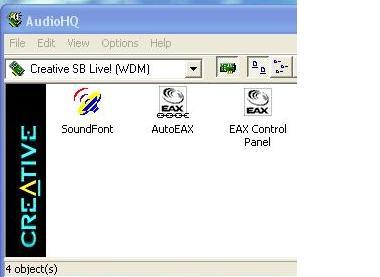

amgamer Ιανουάριος 2, 2005 Author #4 Ιανουάριος 2, 2005 δεν υπαρχει πουθενα CMSS 3D! μπηκα στο eax console κ ειχε κατι ρυθμισεις για το chorus κ για αυτα!...ασχετα δηλαδη! να κ μια εικονα για να δεις τι εχει.

Astacus Ιανουάριος 2, 2005 #6 Ιανουάριος 2, 2005 Νομιζω πως Cmss 3d εχει μονο η live 24bit, αλλα και παλι δεν ειναι καλη η ποιοτητα ηχου που βγαζει
