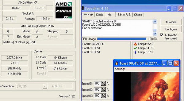

naz Δημοσιεύτηκε Ιούλιος 13, 2004 #1 Δημοσιεύτηκε Ιούλιος 13, 2004 κατα την ευχαριστη σημερινη συναντηση ειχαμε μια ψιλοδιαφωνια,εγω και κατι αλοι αργοσχολοι, για το ποτε εχουμε καλυτερη ψυξη,οταν η φανα βαραει την ψυχτρα απο εξω προς τα μεσα η οταν η φανα ρουφαει αερα απο μεσα προς τα εξω? γυρισα σπιτι και εκανα μια απλη δοκιμη στο λιγο πουσαρισμενο συστημα μου.οut-in απο εξω προς τα μεσα να βαραει η φανα την ψυχτρα. in-out απο μεσα προς τα εξω να ρουφαει η φανα αερα απο τον πυθμενα της ψυχτρας.τα συμπερασματα δικα σας.να συμπληρωσω οτι το πειραμα εγινε με ανοιχτο το πλαινο καπακι απεναντι απο την μητρικη.

naz Ιούλιος 13, 2004 Author #6 Ιούλιος 13, 2004 δεν πειραξα στροφες.η ψυχτρα ειναι η χαλκινη volcano 11 και η φανα της volcano.σας προτεινω να το κανετε και σεις να διασταυρωσουμε το αποτελεσμα.εγω ειμουνα σιγουρος οτι ετσι ειναι το λογικο να συμβαινει αφου οταν χτυπας την ψυχτρα με αερα απο εξω προς τα μεσα ο ζεστος αερας που βγαινει απο τον πυθμενα της ψυχτρας επαναζεσταινει το σινκ και καθως ανεβαινει ξανα απορροφαται απο την φανα και κλεινει κυκλο...αλλωστε ολες οι εργοστασιακες ερχονται με την φανα να ρουφαει απο μεσα προς τα εξω,αυτο νομιζω τα λεει ολα.καντε το πειραμα λοιπον δεν ειναι τιποτα ενα τεταρτακι δουλεια οι δυσπιστοι....

assasine Ιούλιος 25, 2004 #10 Ιούλιος 25, 2004 Κατ΄αρχήν η σύνθεση του υπολογιστή: JJ CF-2029, QTEC 400W big fan, Jetway V600DAP, Athlon XP 2500+ Barton, 512 MB DDR400, Sapphire Radeon 9500, SB Live, TV tuner, Seagate 40 GB ATA100, DVD, CDRW. Το κουτί είναι κλειστό, τα καλώδια χύμα και έχει ένα ανεμιστήρα 80άρι πίσω που βγάζει μαζί φυσικά με αυτόν του τροφοδοτικού. Ο επεξεργαστής ψύχεται από την Tt volcano 11 xaser. Όταν ρουφάει η θερμοκρασία είναι δύο βαθμούς χαμηλότερη από όταν φυσάει προς την ψύκτρα και σε ηρεμία και σε πλήρες φορτίο. Και κάτι ακόμα, όταν ανοίγω το πλαϊνό του κουτιού οι θερμοκρασίες του κουτιού και του επεξεργαστή ανεβαίνουν κατά δύο βαθμούς. Άρα καλύτερα κλειστό κουτί με τον ανεμιστήρα της ψύκτρας να ρουφάει τον αέρα.
assasine Ιούλιος 25, 2004 #11 Ιούλιος 25, 2004 Ξέχασα να πω οτι η θερμοκρασία στο δωμάτιο ήταν 31 βαθμοί. Βέβαια η αυτόματη ρύθμιση της Tt αδικεί την περίπτωση του suck αλλά βαριόμουν να παίξω με τo jumper του ανεμιστήρα. Οι στροφές έπαιξαν από 3443 - 3750 φύσα και 3125 - 3375 ρούφα. Αν ήταν σταθερές μπορεί η διαφορά να αυξανόταν κατά ένα βαθμό. Οι μετρήσεις έγιναν με το MoboMonitor 5.3.7.0
