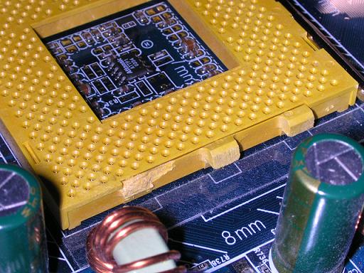

Nikos1442169067 Δημοσιεύτηκε Ιούλιος 13, 2004 #1 Δημοσιεύτηκε Ιούλιος 13, 2004 Υπάρχει καμιά ιδέα για το πως μπορεί να σωθεί το mobo μου;
spresv Ιούλιος 13, 2004 #2 Ιούλιος 13, 2004 Αν κρινω απο το χρωμα socket & PCB ειναι Gigabyte ε? (τις εχω σπουδασει ρεεεεεεε) Κοιτα και να λειπει ενα δοντακι δεν θα παθει και τπτ αλλα καλυτερα αν εχει εγγυηση rma. Btw.. πως τα καταφερες?
Nikos1442169067 Ιούλιος 13, 2004 Author #3 Ιούλιος 13, 2004 Gigabyte είναι! Το θέμα είναι οτι και το μεσαίο έχει αρχίσει να υποχωρεί και δεν κρατά την πίεση της ψύκτρας. Είχα ένα block που έπιανε στο socket και βίδωνε από πάνω. Ή υπερβολικό σφίξιμο ή το βάρος από τα λάστιχα έκαναν τη δουλειά. Όσο για rma σήμερα έφαγα κόμπλα από το κατάστημα.
spresv Ιούλιος 13, 2004 #4 Ιούλιος 13, 2004 Χμμμμμ......Το αετισιο ματι μου παρατηρησε προσεκτικα τη φοτο (τι γελατε ρε?) και οπως λες και το μεσαιο ειναι ετοιμο να υποχωρησει. Τα πραγματα αρχιζουν να γινονται επικινδυνα.... Εδω εγω με μια Thermaltake Polo735 και ενα 90mm UFO παλι της Tt και το socket δεν μασαει τα @ρχιδι@ του! Αλλα να μου πεις αν ειναι θα πεσει ολο μαζι...λολRma επειγοντως μην εχεις και χειροτερα

Rommel Ιούλιος 16, 2004 #7 Ιούλιος 16, 2004 7N400Pro2. Ευτυχώς απέκτησα μια NF7-S τώρα γιατί με είχε πιάσει κατάθλιψη. Αντε καλοριζικη φιλε Στην αλαξανε;
Greek Ιούλιος 16, 2004 #9 Ιούλιος 16, 2004 Το κομμάτι το βρήκες?? Αν όχι κάνε το εξής..Αν όπως λές είναι έτοιμο να ζπάσει το μεσαίο , τότε σπάστο εσύ για να μήν το χάσεις και πήγαινε πάρε εποξική κόλλα 2 στοιχείων που είναι για βιομηχανική χρήση (μην τρομάζεις , φτηνή είναι και σε όλα τα χρωματοπωλέια) και κολλησε το. Είναι πολύ δυνατή και δεν θα έχεις πρόβλημα αρκεί να μην αρχίζεις να πειράζεις και σπάσει αλλού.Εγώ με τέτοια κόλλα κολλάω τα fairing της μηχανής....
tyxeros Ιούλιος 16, 2004 #10 Ιούλιος 16, 2004 Το προβλημα ειναι οτι πρεπει να το κολλησει το κομματακι με super ακριβεια για να ειναι στο ιδιο υψος με το αλλο ακριανο κομματι ετσι ωστε να μην παταει το clip της ψυκτρας περισσοτερο στο ενα κομματακι και λιγοτερο στο αλλο , γιατι αλλιως θα το διαλυσει εντελως το σοκετ.
Greek Ιούλιος 16, 2004 #11 Ιούλιος 16, 2004 Τι να διαλύσει τελείως αφού τώρα είναι άχρηστο ουυτως η άλλος.
tyxeros Ιούλιος 16, 2004 #12 Ιούλιος 16, 2004 Υπαρχει παντα η αλλη λυση. Να αλλαξει ολο το socket με καινουργιο :110: 10000 ευρο σε οποιον το καταφερει.
