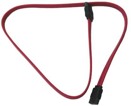

Alarm1442169065 Ιούλιος 11, 2004 Author #2 Ιούλιος 11, 2004 ΣΥΝΔΕΣΕΙΣ Στους σκληρούς δίσκους βρίσκουμε τις εξής συνδέσεις. Eide = Enhanced intergrated device electronic. SCSI = Small computer system interface S-ATA = Serial ATA. IDE H (E)IDE έχει της ρίζες της στους επεξεργαστές 80286 , τον PC/AT (Personal computer/ advanced thecnology). Σε αυτόν “διαλεγμένα” σήματα μας κατέληξαν στο ISA-Slot όπου μετά καταλήξαμε με διάφορες μεθόδους στην IDE. Αυτό είναι λοιπόν το τμήμα που ενώνει τον σκληρό δίσκο με τον Host adapter. Εδώ και μερικά χρόνια πια η ISA έχει αντικατασταθεί με την PCI πάνω στην οποία δουλεύουν η σκληροί δίσκοι. EΙDE/ATA/ATAPI Την σύνδεση IDE καταφέραμε να την επεκτείνουμε σε EIDE.Κύριος γνωστή είναι και ως ATA. Υπάρχουν διάφορες έκδοσης της ΑΤΑ. Από ΑΤΑ-1 έως ΑΤΑ-6, η οποίες έκδοσης έχουν διαφορετικές επιδόσεις. Η χρησιμοποίηση τεσσάρων αντί για δυο συσκευές πρωτοεμφανίστηκε με την σύνδεση σκληρών EIDE με την χρίση ενός δεύτερου IDE-Adapter καθώς και σκληρούς με μέγεθος μεγαλύτερο τον 504-ΜByte. Επίσης την σύνδεση ΕΙDE την ονομάζουμε και καμία φορά ως ATAPI (AT = Attachment Packet Interface). Η σύνδεση ATAPI εκτός από σκληρούς δίσκους μας επιτρέπει και την σύνδεση CD-Rom/DVD-Rom κλπ. Ένα ΕΙDE καλώδιο μπορεί να έχει μέγιστο μήκος 18” (45,7cm) το οποίο μας επιτρέπει μεταφορά δεδομένων με ταχύτητα 16,7ΜΒ/s. Ultra-Ata Μια εξέλιξη που είχαμε ήταν το Ultra-Ata.Το Ultra-Ata χρησιμοποιεί την PCI-1 αξιοποιώντας τα 133ΜΒ/s της ταχύτητας της PCI (φυσικά πάντα θεωρητικά). Οι σκληροί Ultra-Ata από μια συχνότητα τον 66MHz και πανω για να αποδώσουν 100% χρειάζονται ξεχωριστά καλώδια από αυτά που προαναφέραμε πριν. Εμφανισιακά τα καλώδια δεν έχουν μεγάλες διάφορες. Τα καλώδια για Ultra-Ata είναι ποιο λεπτά σε αντίθεση με τα απλά. Έτσι λοιπόν αν κάνετε απλών ΕΙDE καλωδίων σε ταχύτερους σκληρούς δεν θα γίνει απολύτως τίποτα, η μόνη αλλαγή θα είναι στην ταχύτητα. Δηλαδή ένας σκληρός Ultra-Ata 100 θα δουλεύει σαν ATA/33. Κάτι παρά πολύ σημαντικό που ήρθε μαζί με το ΑΤΑ-4 είναι το επονομαζόμενο Overlapped Feature Set. Με αυτό μπορούμε να χρησιμοποιήσουμε το Master και Slave σε ένα σύστημα. S-ATA Ο απόγονος του Ultra-Ata είναι το Serial ATA (S-ATA).Σε αυτό το σύστημα καταργείται η παράλληλη μεταφορά δεδομένων και γίνεται σειριακή. Μερικούς από τους S-ATA σκληρούς είναι S-ATA I : 150Mbyte/s S-ATA II: 300Mbyte/s S-ATA III: 600Mbyte/s Φυσικά είναι μια καλή τεχνολογία οι S-ATA και μπορούν να αποδώσουν μεγάλες ταχύτητες αλλά πάντα περιοριζόμαστε από το PCI-1-Bus όπου μας επιτρέπει ταχύτητες 133Mbytes/s η ακόμη και 100Mbytes/s. Βλέπουμε λοιπόν πως ένας δίσκος ΑΤΑ/133 μπορεί να απόδοση ακριβώς το ίδιο με έναν S-ATA Ι. Το καλώδιο που χρησιμοποιούν οι S-ATA είναι παρά πολύ ποιο λεπτό από αυτό των EIDE και επιτρέπει μήκος καλωδίου έως και 1 μέτρο. SCSI Η σύνδεση SCSI επιτρέπει εδώ και χρόνια σύνδεσης συσκευών όπως σκληρούς δίσκους, CD-Rom, σαρωτές κλπ. Δυστυχώς το μεγάλο κόστος των συσκευών αυτών δεν επιτρέπει σε κοινούς χρηστές την αγορά τους, με αποτέλεσμα να τις βλέπουμε κυρίως σε Servers. Ξεχωρίζουμε διάφορα SCSI . (8-Bit Narrow-SCSI και 16-Bit Wide-SCSI ) καθώς και διάφορες ταχύτητες (Fast, Ultra, Ultra2, U160, U320). Στο Narrow-SCSI μπορούμε να συνδέσουμε έως 7 συσκευές και στο Wide-SCSI 15. To SAS (serial attached SCSI) χρησιμοποιεί επίσης την σειριακή μέθοδο και υποστηρίζει ταχύτητες έως και 600Mbytes/s. Για το PCTechnology Στέφανος Σρεκ

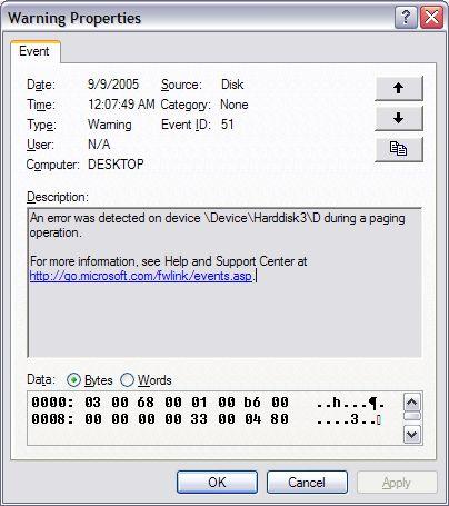

vgiozo Σεπτέμβριος 8, 2005 #19 Σεπτέμβριος 8, 2005 Παίδες, τί ακριβώς σημαίνει αυτό το μήνυμα;; Ο σκληρός είναι ο νέος SATA NCQ της Seagate... Απο τη βάση δεδομένων της Μικροσοφτ βρήκα τα εξής: "Explanation An input/output (I/O) request to a memory-mapped file failed and the operation was retried. User Action If these events are logged regularly on a primary system drive, replace the device. Otherwise, no user action is required" Να αντικαταστήσω τη συσκευή δλδ;; Ακόμα κι αν γίνει έτσι, λέω να δημιουργήσω μια εικόνα του λειτουργικού και των σχετικών προγραμμάτων ώστε να μην χρειαστεί να κάνω ξανά επανεγκατάσταση και να τη βάλω στον νεο δίσκο...
Stelaras Σεπτέμβριος 8, 2005 #20 Σεπτέμβριος 8, 2005 Μπορει να ειναι προβλημα καλωδιων ή driver . Μπορει ομως να ειναι και προβλημα δισκου . Πρεπει να τρεξεις μερικα διανγωστικα για να βγαλεις ασφαλη συμπερασματα.Βαλε το disk manager της seagate και κανε τα τεστ του.
