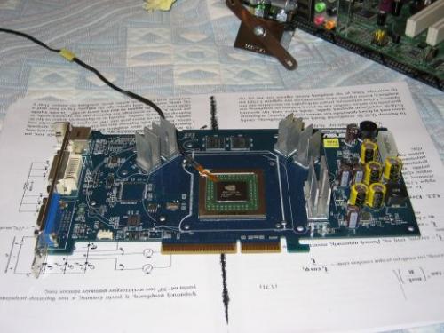

nobig Οκτώβριος 10, 2005 Author #21 Οκτώβριος 10, 2005 Σειρά είχε η κάρτα γραφικών, αισθητήρας και ψήκρες

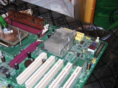

nobig Οκτώβριος 10, 2005 Author #22 Οκτώβριος 10, 2005 Πάμε στην μητρική ξανά. Μου είχε σπάσει τα νεύρα το φανάκι που ξύρναγε με 6000 στροφές, άφαγε πόδι και την θέση του πήρε μια παθητική ψήκτρα απο fop 38 globalwin. Την πίανω αυτή την στιγμή και δεν πρέπει να έχει πάνω απο 35 (την ψήκτρα για τυχόν σπαμμερ)

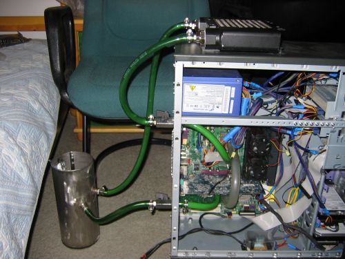

magicman Οκτώβριος 10, 2005 #26 Οκτώβριος 10, 2005 ωραιος! ορε τι θορυβο κανει! πλακα πλακα ιδιο θορυβο με σκουπα. κατι αλλο,ρακορ εβαλες? ταιριαξαν? πολυ μεγαλη διατομη νομιζω εχει το ψυγειο. αντλια δες καμια eden,αμα βρεις!
nobig Οκτώβριος 10, 2005 Author #27 Οκτώβριος 10, 2005 Ανεμιστήρας μπήκε 12αρης αθόρυβος, Αντλία 800άρα Sicce μέσα στο ανοξείδωτο, ρακόρ 1/4 " με <<ανταπτοράκι>> απο 1/2 σε 1/4
magicman Οκτώβριος 10, 2005 #28 Οκτώβριος 10, 2005 η αντλια σε καλυπτει? η ζοριζεται? νομιζω οτι ειναι λιγο μικρη για τετοιο ψυγειο +2 block.
nobig Οκτώβριος 10, 2005 Author #29 Οκτώβριος 10, 2005 Μια χαρά είναι. Τα περί ροής vs απαγογωγή θερμοκρασίας πολύ περίεργη ιστορία με άπειρες παραμέτρους

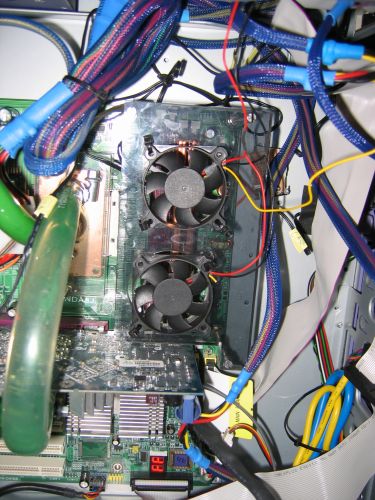

Qlim4X Οκτώβριος 10, 2005 #30 Οκτώβριος 10, 2005 δοσε φοτος απο ψυξη για μνημες γιατι θελω και εγω!!!!!!!!!!!!

nobig Οκτώβριος 11, 2005 Author #32 Οκτώβριος 11, 2005 Αρχική απάντηση από D.J.AleXXX_gr δοσε φοτος απο ψυξη για μνημες γιατι θελω και εγω!!!!!!!!!!!! Δεν είναι κάτι το δύσκολο. Ένα πλεξυ κατάλληλων διαστάσεων, κομμένο στην μια ακρούλα γιατί έβρισκε στην κάρτα γραφικών. 3 τρύπες για να βιδώσει στις τρύπες της μητρικής και με ποτυροτρύπανο τρύπες για 2 50άριδες ανεμιστήρες.
esdee Οκτώβριος 11, 2005 #33 Οκτώβριος 11, 2005 o ανεμηστηρας ειναι 220v? αν ναι απο που τον εχεις παρει και ποσο?thanks/editoooooops τωρα το ειδα οτι ειναι 12V. απο που τον εχεις παρει anyway?
nobig Οκτώβριος 11, 2005 Author #34 Οκτώβριος 11, 2005 Ο ανεμιστήρας είναι 12 και ήταν μαζί με το ψυγείο
Qlim4X Οκτώβριος 11, 2005 #36 Οκτώβριος 11, 2005 Αρχική απάντηση από nobig Δεν είναι κάτι το δύσκολο. Ένα πλεξυ κατάλληλων διαστάσεων, κομμένο στην μια ακρούλα γιατί έβρισκε στην κάρτα γραφικών. 3 τρύπες για να βιδώσει στις τρύπες της μητρικής και με ποτυροτρύπανο τρύπες για 2 50άριδες ανεμιστήρες. και με τι βιδες το εβαλες ρε συ?? δοσε πιο κοντινες φοτος και γενικα απο τι αποτελιτε... πολυ καλη ηδεα παντος μαλλον θα στην κοπιαρο αμα εβαζα 2 συνεχομενα στιριγματα μητρικης(σε αυτα που βιδονει πανο στο case) και μετα βιδα με παξιμαδι στο πλεξυ θα εκανε???
