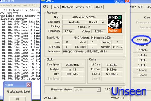

Ξανακοιταξα τις μνημες και δυο απο αυτες εχουν κατω αριστερα μια πολυ μικρη βουλιτσα. Τις εβαλα επανω και παιζουν στα 2,6 2-3-2-5 @ 200. Τωρα κανω εγκατασταση σε ενα 754 για να τις δοκιμασω. Μαλλον CH5 μου μυριζουν...
Απο οτι μου ειχε πει ενας τυπακος στο xtreme το "4" στο τελος της ημερομηνιας παραγωγης "ΧΧΧΧ4" σημαινει οτι ειναι απο winbond. το 50D στο τελος του κατω σειριακου αριθμου λογικα σημαινει 5nanosec σε CAS2.5 (αν ελεγε 50Β θα ηταν Cas 2). Στις 43Β (ddr3700) το Β σημαινει 4.3nanosec CAS 2,5 και το "43Α" cas 2.
δυστυχως το maximum σταθερο των 0448D με την μικρη βουλιτσα ηταν εδω.
Υγ. Αυτος ο 754 καλουτσικα δεν πηγε? (ΚΤ800 - default vcore - box cooling)
