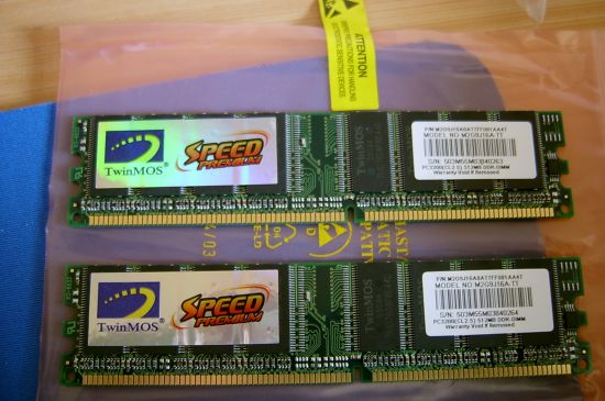

Ilias83 Φεβρουάριος 8, 2005 #293 Φεβρουάριος 8, 2005 Sakis απ'ότι βλέπω είναι σε AA4T (αν δεν βλέπω λάθος). Πόσο πήγαν μαζί με τα μεταφορικά και πως συνενοήθηκες ωστε να είσαι σίγουρος οτι θα σου έρθουν Utt;’σχετο έχω πάρει σε όλα τα Multirama (πλην αυτού στη Στουρνάρη που δεν μπορούσαν να με εξυπηρετήσουν) και κανένα δεν έχει UTT. Περιτώ να σας πω οτι ρωτάω τους υπαλλήλους αν την έχουν μπροστά τους και αν μπορούν να μου πουν την εβδομάδα παραγωγής... Φυσικά κανείς δεν ξέρει και έχω εξηγήσει σε όλους τι σημαίνει ο πενταψήφιος κωδικός...Μένει να πάω στο κέντρο μπας και βρω τίποτα...

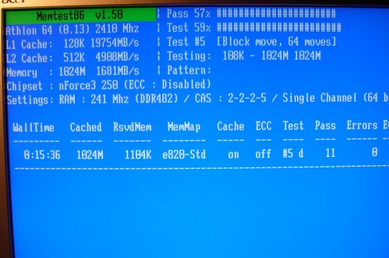

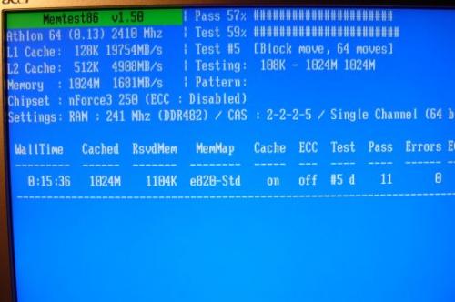

Sakis Φεβρουάριος 9, 2005 #295 Φεβρουάριος 9, 2005 Πρωτη μερα εχτες....3.15v λεει το smart guardian κριμα που δεν εχω αλλο να δωσω και οι καημενες πεινανεεεε

Sakis Φεβρουάριος 10, 2005 #299 Φεβρουάριος 10, 2005 Παράθεση Αρχική απάντηση από esdee [Σήμερα, στις 14:09] απλα φροντιζει η Twinmos τις αλλες χωρες περισσοτερο οταν στο Αμερικα ειναι στημενοι ολοι απο τις 6 το πρωι στο newegg.com να δουν ποτε θα γινουν avail. τι περιμενεις Δεν φταιει κανενας αλλος ... εγω μονο που εκανα το thread στο XS. τωρα γινεται πανικος παντου! @Sakis τα speed premium ειναι τα καλυτερα κομματια. μηηηη χαθουμε Και που να δεις πως πηγαινουν τωρα.....εχω παθει πλακα λεμε δεν εχω ξαναδει τσιπακια που να ψηνονται ετσι,οχι οτι εχω δοκιμασει και πολλα αλλα ρε παιδι μου οι διαφορες ωρα με την ωρα φενονται. Μονταρισα την 3.3 και υπαρχει και διαθεσιμο ρευμα πλεον
kbilly13 Φεβρουάριος 10, 2005 #300 Φεβρουάριος 10, 2005 Παράθεση Αρχική απάντηση από Sakis [Σήμερα, στις 14:29] Και που να δεις πως πηγαινουν τωρα.....εχω παθει πλακα λεμε δεν εχω ξαναδει τσιπακια που να ψηνονται ετσι,οχι οτι εχω δοκιμασει και πολλα αλλα ρε παιδι μου οι διαφορες ωρα με την ωρα φενονται. μιας και έχουμε τις ίδιες μνήμες οφείλω να συμφωνήσω με τον Saki..1η μέρα και είδα με 3.01v 204 2-2-2-5 1T, ΑΛΛΑ! Βάζοντας 2-3-2-5 1Τ ... 230! 2η μέρα, με 3.13v με 2-2-2-5 1Τ ... 228, ενώ με 2Τ ξεπέρασε τα 250...με 3.25 δείχνουν να "ζορίζονται" στο memtest για παραπάνω, αλλά ώρα με την ώρα δείχνουν να στρώνουν και να "δέχονται" το έξτρα ρεύμα... πήγαν πχ στα 260 2-2-2-5 2Τ, και ενώ στην αρχή έβγαζαν error σχεδόν αμέσως, στη συνέχεια εμφάνισαν το πρώτο error στο 20λεπτο....σίγουρα, μέρα με τη μέρα δείχνουν σημάδια βελτίωσηςτα παραπάνω είναι με 2*512 dimms ταυτόχρονα, και τα volts μετρημένα με πολύμετρομία άλλη παρατήρηση, είναι ότι από 1Τ σε 2Τ ανεβαίνουν πολύ παραπάνω, ενώ σε άλλους όχι, και ότι με 2-2-2-5, η διαφορά σε benchmarks αλλά και σε "αίσθηση" από 1Τ σε 2Τ, δείχνει να είναι πολύ μικρή....Δλδ σαφώς και προτιμώ στην ίδια συχνότητα CPU, τα 250 με 2Τ, παρά τα 229 με 1Τ (Π’ΝΤΑ 2-2-2-5)
