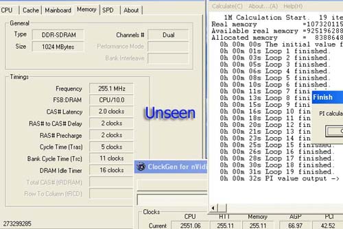

unseen Ιανουάριος 25, 2005 #262 Ιανουάριος 25, 2005 04534 με 3,63 βολτ χωρις ψυκτρες. Με το μαξιμαζερ
greekfragma Ιανουάριος 25, 2005 #263 Ιανουάριος 25, 2005 Αρχική απάντηση από unseen [Σήμερα, στις 22:50] 04534 με 3,63 βολτ χωρις ψυκτρες. Με το μαξιμαζερ :smoke: ανετος mode on :smoke:
kbilly13 Ιανουάριος 25, 2005 #264 Ιανουάριος 25, 2005 χωρίς ψύκτρες??? καλά, δεν ζεμάταγαν με τόσα volts? εκείνο το "42 pci" που φαίνεται στη φωτό ισχύει?! (ΡΕ, πως εξαφανίστηκαν όλα τα UTT από τη Στουρνάρη? - βλέπω να στραβώνει η δουλειά με τα ΒΗ5, αλλά θα τη βρω την άκρη, που θα πάει?... )
esdee Ιανουάριος 25, 2005 Author #265 Ιανουάριος 25, 2005 Αρχική απάντηση από kbilly13 χωρίς ψύκτρες??? καλά, δεν ζεμάταγαν με τόσα volts? ενα απλο ανεμιστηρακι τις κραταει κρυυυυυυυυυες!!!
unseen Ιανουάριος 26, 2005 #266 Ιανουάριος 26, 2005 μια χαρα ειναι. Δεν ζεστενονται πολυ. Ενα ανεμηστηρακι ειναι υπεραρκετο.
