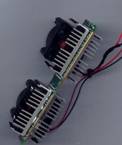

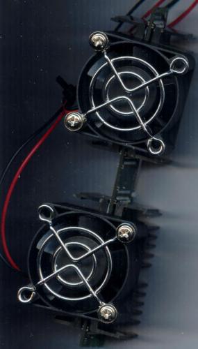

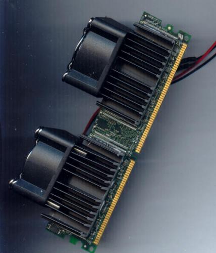

Spyrious Δημοσιεύτηκε Δεκέμβριος 31, 2004 #1 Δημοσιεύτηκε Δεκέμβριος 31, 2004 Έφτιαξα αυτήν την "πατέντα" ώστε να ψυχθούν οι ρευματοφάγες B(itc)H-5. Για την κατασκευή χρειάστηκαν 2 ψύκτρες από slot P3 λίγη σιλικόνη για ενυδρία λίγη arctic ceramique 2 ανεμηστηράκια Sunon 40x40x25mm 12v 2 γρυλάκια 40mm βίδες και βέβαια ένα stick 512mb dual sided bh5 Οι ψυκτρες κόπηκαν στο κατάλληλο μέγεθος (4 κομμάτια). Οι ψύκτρες τοποθετήθηκαν με τον "the Voudas way", τον οποίο ευχαριστώ για τις πληροφορίες που μου έδωσε. Τα ανεμηστηράκια βιδώθηκαν σε δύο ψύκτρες. Και ειδού το αποτέλεσμα.
Spyrious Δεκέμβριος 31, 2004 Author #5 Δεκέμβριος 31, 2004 Αρχική απάντηση από Voudas πανέμορφο αποτέλεσμα τί έδωσαν σε oc? Ακόμα δεν την έβαλα επάνω.Μέχρι να κάνω το mod στο tagan λεω να ξεκινήσω με 2άρια και 3,1v να δω που θα πάνε και μετά βλέπω.

hipro5 Ιανουάριος 2, 2005 #14 Ιανουάριος 2, 2005 ............μα και πάλι σε 1 - 3 ΔΕΝ χωράνε ΜΑΖΙ.......
enduracell Ιανουάριος 2, 2005 #15 Ιανουάριος 2, 2005 χωράνε βρε εκτός και αν τα fins πέφτουν ακριβώς το ένα πάνω στο άλλο αν πέφτουν ανάμεσα δεν έχει πρόβλημα, θέλω να πιστεύω.
fotme Ιανουάριος 3, 2005 #16 Ιανουάριος 3, 2005 Αν μπει αναμεσα δεν νομιζω να υπαρχει προβλημα γιατι αποτι βλεπω το παχος των φινς ειναι μικροτερο απο το διαθεσιμο κενο. Βεβαια το γεγονος οτι ολα τα κενα δεν ειναι ιδια, το μεσαιο ειναι μεγαλυτερο, μπορει να δημιουργησει καποιο κολλημα... Παντως για να γινει αυτο σπυρο πρεπει τις βιδες στηριξεις του ενος απο τους δυο ανεμιστηρες (του κατω) να τους βαλεις απτην αλλη μερια (αριστερη) αν θελεις το ντιμακι να το βαλεις σε αριστερο σλοτ, γιατι αλλιως η βιδες θα εμποδιζουν τα φινακια να θυληκωσουν.
chroma Ιανουάριος 3, 2005 #17 Ιανουάριος 3, 2005 Δε θέλω να βγω γκαντέμης αλλά στη δικιά μου DFI UT τα 2x512 ΒΗ6 έπαιξαν καλύτερα σε θέσεις 1-2. Πολύ καλό αποτέλεσμα πάντως.
Spyrious Ιανουάριος 3, 2005 Author #18 Ιανουάριος 3, 2005 Ναι για να χωρέσουν και τα δύο λίγο δύσκολο γιατί το έχω στην θέση 2 και οι ψύκτρες εξέχουν λίγο έξω από τις θέσεις 1 και 3.
