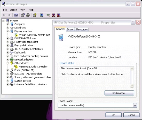

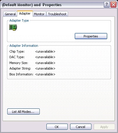

Isolated Δημοσιεύτηκε Δεκέμβριος 30, 2004 #1 Κοινοποίηση Δημοσιεύτηκε Δεκέμβριος 30, 2004 Εχω ενα αρχαιο πισι, celeron 400αρι, με 256 ραμ, 6 ολοκληρα γιγα σκληρο..και ιδου! Καθε φορα που εχω βαλει Xp δεν αναγνωριζει σωστα την GeForce2 MX400... την βλεπει αλλα βγαζει ενα "!" και δεν παιζει καθολου παιχνιδια...εχω προσπαθησει με τελευταιους οδηγους κλπ. αλλα παλι τα ιδια κανει και δε φευγει το "!"...ενω με Windows Me παιζει κανονικα! εχθες πηρα καινουρια οθονη (samsung 997DF) και μου κοπηκε η χαρα οταν ειδα πως 32bit χρωματα μου "δινει" μεχρι τα 1024χ768 ενω μετα δινει 16. Επισης οδηγους της οθονης δεν μπορω να εγκαταστησω λογω αυτου του σφαλματος: "Error occur, while installing monitor adaptor. (error code 259)" . Και εφοσον δεν εχει οδηγους δε μου δινει και επιλογες για refresh rates... που απο το μενου της οθονης βλεπω οτι ειναι στα 60Ηz!! Αν εχετε ιδεα για το τι μπορω να κανω για να εγκαταστησω σωστα την οθονη πειτε μου. δε θελω να βαλω "Παραθυρα Χιλιετιας", λογω βαρεμαρας αλλα και επειδη μαλλον σε κανα μηνα θα παρω καινουριο συστημα ετσι κι αλλιως...απλα μεχρι τοτε αν μπορω θελω να φτιαξω αυτο το προβλημα.. Αυτο το τρεμοπαιγμα ειναι μονο θεμα refresh rate ετσι? Ακομα, στα αριστερα της οθονης διακρινω κατι σαν "pattern" ας πουμε... σαν πλεγμενες "γραμμες"... ειναι και αυτο θεμα drivers η τσου?:nuke: ευχαριστω για τον πολυτιμο χρονο σας..:daisy: Link to comment Share on other sites More sharing options...

kaynd Ιανουάριος 5, 2005 #13 Κοινοποίηση Ιανουάριος 5, 2005 Δοκίμασε να πας από το control panel > system> καρτέλα hardware> και μετά οδηγός προσθήκης υλικού (δε θυμάμαι πως είναι στην αγγλική έκδοση). Από εκεί ακόλουθα τα βήματα και όρισε την κάρτα σου ως μια τυπική AGP VGA. Tο πρόβλημα σου είναι ότι βλέπει την κάρτα σου σαν τίποτα.. . και εσύ πρέπει με κάποιον τρόπο να ορίσεις ότι αυτό το τίποτα είναι μια VGA κάρτα και μετά να στήσεις τον δικό της driver. Link to comment Share on other sites More sharing options...
Isolated Ιανουάριος 5, 2005 Author #14 Κοινοποίηση Ιανουάριος 5, 2005 Μα τη βλεπει..... και δε τη βλεπει! αν παω στο Add Hardware wizard μου λεει για troubleshoot και δε μπορω να κανω αλλαγη σε απλο vga controller... οπως το βλεπεις ειναι μετα απο uninstall και αφου εχει κλεισει το αυτοματο add hardware των win... Link to comment Share on other sites More sharing options...
