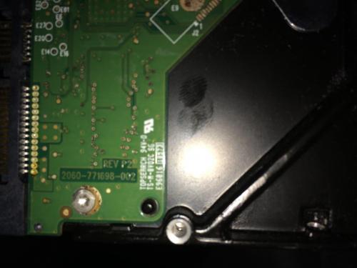

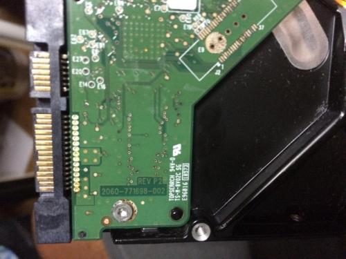

felix Σεπτέμβριος 1, 2015 #15 Σεπτέμβριος 1, 2015 Μην βιάζεσαι, πάρε φωτό την πλακέτα που κάηκε, όσο πιο καλή μπορείς και πόσταρέ την και εδώ. Μην κάνεις οποιαδήποτε κίνηση με τον καλό δίσκο που έχεις αν δε συγκεντρώσεις πρώτα πληροφορίες για το εγχείρημά σου.
mf_iii Σεπτέμβριος 1, 2015 Author #16 Σεπτέμβριος 1, 2015 On 1/9/2015 at 12:41 ΠΜ, το μέλος felix έγραψε: Μην βιάζεσαι, πάρε φωτό την πλακέτα που κάηκε, όσο πιο καλή μπορείς και πόσταρέ την και εδώ. Μην κάνεις οποιαδήποτε κίνηση με τον καλό δίσκο που έχεις αν δε συγκεντρώσεις πρώτα πληροφορίες για το εγχείρημά σου. Έγραψα τον αριθμό της στο thread με τις πλακέτες. Χρειάζεται και φωτογραφία;
felix Σεπτέμβριος 1, 2015 #17 Σεπτέμβριος 1, 2015 Αν δεν το ρώταγα πώς θα το ξέραμε ? Το γράφω κι εδώ : Western Digital WD20EARS-00MVWB0. Πλακέτα: 2060-771698-002 REV P2 Από τη μεριά των εξαρτημάτων έχει κάποια εμφανή ζημιά ?
mf_iii Σεπτέμβριος 1, 2015 Author #18 Σεπτέμβριος 1, 2015 On 1/9/2015 at 12:54 ΠΜ, το μέλος felix έγραψε: Αν δεν το ρώταγα πώς θα το ξέραμε ? Το γράφω κι εδώ : Western Digital WD20EARS-00MVWB0. Πλακέτα: 2060-771698-002 REV P2 Από τη μεριά των εξαρτημάτων έχει κάποια εμφανή ζημιά ? Όχι δεν έχει ζημιά σε ένα σημείο έβγαλε καπνό και μυρίζει αλλά δεν φαίνεται τίποτα καμμένο.
felix Σεπτέμβριος 1, 2015 #19 Σεπτέμβριος 1, 2015 Μπορείς να εντοπίσεις το σημείο από το οποίο ξεκίνησε ο καπνός ? Κάποιο συγκεκριμένο τσιπάκι ίσως ?
mf_iii Σεπτέμβριος 1, 2015 Author #20 Σεπτέμβριος 1, 2015 Από εδώ αριστερά από το πλάι βγήκε. On 1/9/2015 at 1:04 ΠΜ, το μέλος felix έγραψε: Μπορείς να εντοπίσεις το σημείο από το οποίο ξεκίνησε ο καπνός ? Κάποιο συγκεκριμένο τσιπάκι ίσως ? Δίπλα στη βίδα! (ανέβηκε πλαγιαστή η φωτογραφία!)
