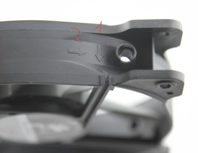

Καλησπέρα όταν θέλουμε να δούμε σε ποια κατεύθυνση κατευθύνετε ο αέρας από ένα pc fan κοιτάμε το βελάκι πανό στον ανεμιστήρα όταν δεν υπάρχει βελάκι υπάρχει κάποιος τρόπος να το δούμε στην παρακάτω φωτογραφία το βελάκι Νο1 δείχνει τιν κατεύθυνση του αέρα το Νο 2 τι δείχνει?

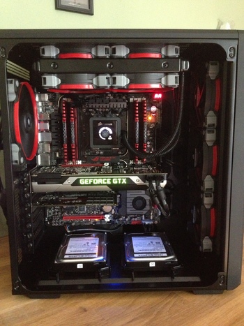

και κάτι άλλο στο push pull όπως στη φωτογραφία Νο 2 οι δυο ανεμιστήρες που είναι στο κάτω μέρος πετάνε αέρα στον radiator και οι άλλοι δυο στο πάνω μέρος βγάζουν το αέρα έξω?

Το βέλος 2 δείχνει την κατεύθυνση περιστροφής των πτερυγίων του ανεμιστήρα και το βέλος 1 δείχνει την κατεύθυνση ροής του αέρα.
Στη συγκεκριμένη περίπτωση αν κρατάς τον ανεμιστήρα έτσι ώστε να βλέπεις τον κινητήρα του, η φτερωτή θα γυρίζει προς τα δεξιά (όπως οι δείκτες του ρολογιού) και ο αέρας θα έρχεται προς τα εσένα!
Στο Push - Pull είναι έτσι όπως το λές, οι Push ανεμιστήρες ωθούν τον αέρα πάνω στο radiator και οι Pull τον ρουφάνε μέσα από αυτό !
