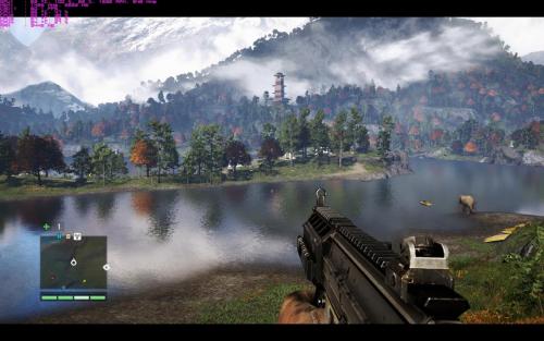

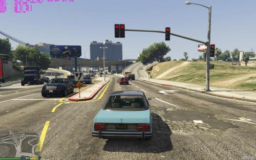

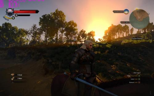

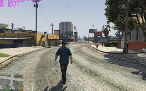

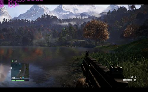

kpetros Αύγουστος 28, 2015 #33 Αύγουστος 28, 2015 GTA τρεχει βουτυρο οπως επισης και το Far cry 4 Στο witcher 3 ειδα να εχω κολληματα ..... σε καταστασεις ...βιντεο ....δεν το καταλαβαινω αυτο , η καρτα παιζει το παιχνιδι στα high αλλα με το που παει να σου κανει τους διαλογους απλα μειωνουν τα fps , δεν εχει νοημα αυτο Παντος ειναι ζεστη . Πραμα που μου αφηνει 2 επιλογες -Να βαλω τα fans στο 45% (οπου δεν κανουν πολυ φασαρια ) και η καρτα να παιζει στους 70 βαθμους χωρις throttle ομως -Να το εχω στο αυτοματο (ξεπερναει το 50% fan και ακουγονται αρκετα ) και η καρτα να ειναι στους 60 βαθμους (το afterburner δεν μου επιτρεπει ΟSD,waaaaaat )

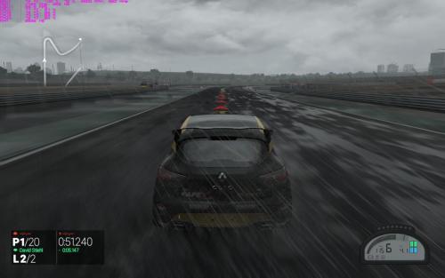

kpetros Αύγουστος 28, 2015 #36 Αύγουστος 28, 2015 Με τα μαμα setting του project cars + οτι μου ειχε στο medium , το εβαλα high (εκλεισα και το κουτι για να το δω να χτυπαει 70αρια ) ο χειμωνας θα ειναι ζεστος 2
