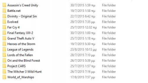

Μεχρι τα χριστουγεννα ειχα την 7870 , μετα αναγκαστηκα να την δωσω . Απο τοτε μεχρι τωρα ειμαι με την igpu
εχω εγκαταστησει ΗΔΗ εδω και πολυ καιρο τα παρακατω   :p
Με την 7870 ειμουν οριακα καλα , κριμα που την εδωσα ....εεε... σκοτωσα
Πριν λιγο καιρο ειμουν ετοιμος να πατησω 960 2gb , μετα απο 2-3 μερες βγηκε η βρομα με τις επιδωσεις των AMD σε καταστασεις DX12  .
Soooooo , yeeeea ???
