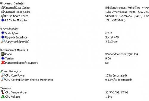

Shidokanjohn Φεβρουάριος 1, 2005 #82 Φεβρουάριος 1, 2005 Αρχική απάντηση από doctor πιστευω οτι είναι καθαρα θεμα bios....ή τουλαχιστον θέλω να πιστεύω! Γιατρε δεν πρεπει να ειναι .1)με νορθυ δινει κανονικα2) ο πρεσκοτ ζηταει πολυ ρευμα και πιστεψε αμονταριστην ασους καπου εκει αδυνατει να το δωσει

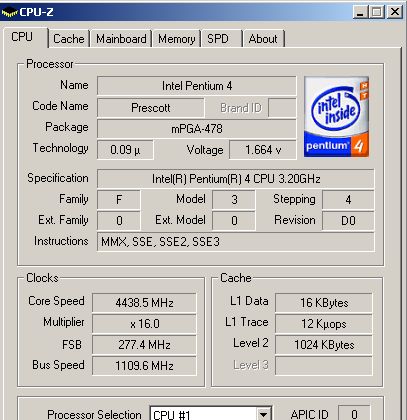

doctor Φεβρουάριος 1, 2005 #83 Φεβρουάριος 1, 2005 @Nos-Dio ναι ασχετα από το V drop mod εμένα με το mod και 1,6 απο bios λεει 1,664 Volt σε idle
Shidokanjohn Φεβρουάριος 1, 2005 #84 Φεβρουάριος 1, 2005 Ασε το idleσε φορτιο σε νοιαζει........και θα στεναχωρηθεις αν βαλεις πολυμετρο.
voudas Φεβρουάριος 1, 2005 #85 Φεβρουάριος 1, 2005 α) άσε το idleβ) αμοντάριστη κάνει τρελό undervoltage, μονταρισμένη κάνει αρκετό undervoltageγ) τα 1.6 τα έχει σαν όριο για προστασία του επεξεργαστή, και δεν αλλάζει με bios. (κάπου διάβασα ότι σε παλιά bios που δεν αναγνωρίζουν τον πρέσκοτ ίσως γίνεται αλλά νομίζω σε πολλούς δεν μπούταρε καν μετά)πάντως τα 1.6v θα ήταν υπεραρκετά αν φυσικά τα έδινε σωστά... εμένα δίνει μαξ 1.47 σε φουλ λόαντ...
Nos-Dio Φεβρουάριος 1, 2005 #86 Φεβρουάριος 1, 2005 Αρχική απάντηση από Shidokanjohn Ασε το idleσε φορτιο σε νοιαζει........και θα στεναχωρηθεις αν βαλεις πολυμετρο. που το βαζεις το πολυμετρο για να μετρησεις..(σοβαρα τωρα??)Τωρα με Vdrop εχει 1.6 idle και bios μαμα!(1.8 Α)
doctor Φεβρουάριος 1, 2005 #87 Φεβρουάριος 1, 2005 λοιπόν: 1 . παίρνοντας σαν παράδειγμα το super pi 1 mb που ετρεξα στα 4418 mghz 1,63 idle όπως φαινεται και στο συγκεκριμενο post (αφου την εικόνα την έσωσα οταν ταλειωσε το bench και το cpu δουλευε idle) κατα την διαρκεια το bench δεν επεσα κατω απο 1,58 volt οπως λεει τουλαχιστον το mm5. και αν υποθεσουμε οτι οι τιμες όπως λεει και shido δεν ειναι πραγματικες και με πολυμετρο θα ηταν αλλες ....η διακύμανση ομως παραμένει σταθερη και δεν εξαρταται ποιος την μετραει!2. υποστηριζω οτι ειναι μάλλον θεμα bios είναι για τους εξεις λογους :α) έχω χρησιμοποιήσει μια P4P800 E deluxe και αλλή μια P4C800 E deluxe σαν αυτη που έχω τώρα και στις δυο με το ιδιο prescott μετα το 1,6 apo bios δεν μπουταρεικαι όλοι εσεις απο το forum μετα to 1,6 λετε οτι δεν μπουταρει ...οπότε μαλλον η τιμη 1,6 οπως οριζεται απο το bios ειναι καθοριστικη και δεν επιτρεπει στο συστημα να ξεκινλησει . αυτο που λεει ο shido για ελειψη μοσφετ θα ισχυε μονο αν σε ....πεταγε κατα την διάρκεια full load οπου τραβαει και τα τεραστια amber ...... δηλαδη ολες οι μητρικες μπουταρουν με 1,6 απο bios και 1,62 ....καμμια ...πραξενο δεν ειναι μαλλον το bios δεν αφηνει.....οπως λεει και ο voudas....πιστευω!

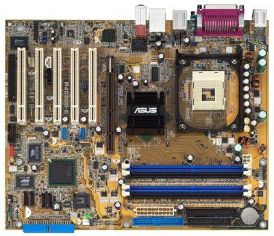

voudas Φεβρουάριος 1, 2005 #95 Φεβρουάριος 1, 2005 γιατρέ, ναι από το bios είναι το κόψιμο, για προστασία της cpu αλλά ίσως και για την προστασία του κυκλώματος τροφοδοσίας που όπως λέει ο Γιάννης σε πολλά revisions είναι κουτσουρεμένο... και γιαυτό και τα undervoltage...
doctor Φεβρουάριος 1, 2005 #96 Φεβρουάριος 1, 2005 συμφωνω απόλυτα ... μαλλον περισσοτερο για προστασια του κυκλωματος τροφοδοσιας θα έλεγα . ας ελπισουμε οτι ενα νεο bios ισως δινει την δυνατοτητα για παραπανω .Γνωριζει κανεις στην συγκεκριμενη mobo που μπορουμε να μετρησουμε το Vcore;;;

voudas Φεβρουάριος 2, 2005 #99 Φεβρουάριος 2, 2005 για το vcore αν θυμάμαι καλά μετράς το δεξί ποδαράκι από το mos-fet αριστερά του cpu socket... αν δεν είναι αυτό είναι κάποιο από τα άλλα mos-fets, θα το βρεις... or ask hipro...
