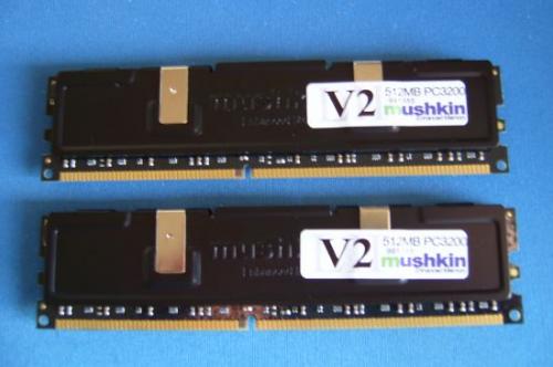

Sakis Δημοσιεύτηκε Δεκέμβριος 29, 2004 #1 Δημοσιεύτηκε Δεκέμβριος 29, 2004 Πηρα δυο τετοια μωρα σημερα το πρωι στα χερια μου,ελπιζω να ειναι οτι περιμενα.
PGM Δεκέμβριος 29, 2004 #3 Δεκέμβριος 29, 2004 Βρε πετας τες πανω στη μητρικη και δωστους ρευμα να χορτασουν ....διψανε δεν το βλεπεις ? :D καλοριζικες .....
DJD Δεκέμβριος 29, 2004 #4 Δεκέμβριος 29, 2004 Μπα δεν είναι BH PGM, για TCCD μοιάζουν.. οπότε δεν είναι για πολλά ρεύματα Καλορίζικες

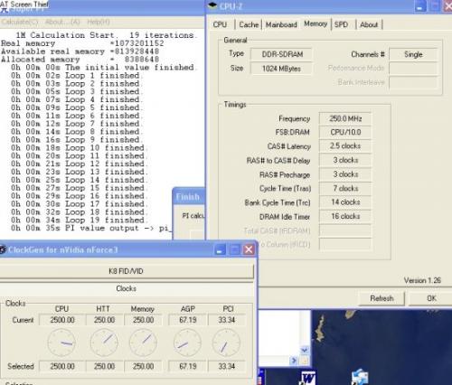

Sakis Δεκέμβριος 29, 2004 Author #11 Δεκέμβριος 29, 2004 Αρχική απάντηση από Zarras δωστες... Βρε Zarras κατσε, λιγο να παιξω πρωτα μαζι τους ουτε clear cmos δεν εκανα ακομα,ετσι και αλλιως απο τον καινουργιο χρονο οτι γινει.Παντως αν εχεις καποιο tipp ευχαριστως να ακουσω.Παιδια οι πρωτες δοκιμες ηταν βιαστικες με 2.8v 280χ9 με τις μνημες στα 183 δηλ.252mhz με 7-3-3-2.5 χτυπησε το spi.Επισης στα 210 με 2.8v και 2-2-2-5 εκανε το ιδιο.Συνεχιζω με clear cmos.

Sakis Δεκέμβριος 29, 2004 Author #16 Δεκέμβριος 29, 2004 esdee Ευχαριστω.Νομιζω μπερδευτηκα λιγο,μου φενονται περιεργα τα αποτελεσματα μεχρι τωρα.Λοιπον εχουμε και λεμε μετα απο αλλαγη απο τις θεσεις 1&2 στις 1&3 στα 265 με 8-3-3-2.5 και 2.9v εβγαλε ανετα 10 pass στο τεστ 5 του memtest,το ξερω ειναι λιγα τα pass αλλα νομιζω αρκετα για να δειτε την συμπεριφορα.Επομενο βημα στα 275 με ακριβως τα ιδια settings αποτελεσμα περιπου 500 λαθη σε καθε pass.Ειπα να δωσω λιγο ρευμα μπας και...το περιεργο; φενεται να ακουνε και να λιγοστευουν τα λαθη σε καθε περασμα.Εδωσα μεχρι και 3.1 και τα λαθη; περιπου 20 σε καθε περασμα,λιγο ακομα με 3.2v και επεσαν περιπου στα 5 λαθη σε καθε περασμα.Μπηκα λιγο win.να τρεξω super pi αλλα που και που μπορουσε να το βγαλει,ειδικα με real priority με τιποτα.Ετσι αποφασισα να κανω το TRCD απο 3 σε 4 και εκει εβγαζε ανετα και spi και οτι δοκιμασα,και ετσι δοικιμασα και μεχρι 280 που ειναι και ο στοχοσ μου,πηγα λοιπον να δω σε memtest τι κανει και αποτελεσμα ΧΙΛΙΑΔΕΣ λαθη απο το πρωτο περασμα,μα πως γινεται αυτο;ειπα να δωσω λιγο ρευμα ακομα 3.3 με το ITE Smart Guardian να λεει 3.12 δεν νομιζω να μπορει το ενερμαχ να δωσει κατι παραπανω ετσι αμονταριστο,δοκιμαζω σε memtest το ιδιο χιλιαδες λαθη απο το τελος του πρωτου pass.Κατεβαινω στα 275 και κανω ξανα το TRCD 3 και περασε 10 pass χωρις λαθη,ξαμπαινω σε win.για spi αλλα τζιφος παλι το εβγαζε που και που .Ακουω τις γνωμες σας παιδια,δεν την βρισκετε παραξενη συμπεριφορα;@Zarras αυτο ενοουσες με το θα δεις; η ειχες αλλα προβληματα;
