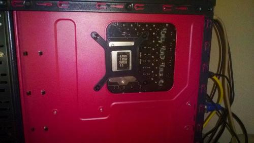

crueljay Δημοσιεύτηκε Αύγουστος 6, 2015 #1 Δημοσιεύτηκε Αύγουστος 6, 2015 (edited) Παιδιά καλημέρα, αγόρασα την Corsair Hydro H60 για να την τοποθετήσω σε αυτό το κουτί https://www.skroutz.gr/s/441296/Aerocool-Strike-X-Advance-Black-Edition.html και ανοίγοντας το πίσω πλαινό καπάκι αντίκρυσα την παρακάτω εικόνα. Λογικά θα πρέπει να βγάλω την μητρική και να κόψω ένα κομμάτι απο την λαμαρίνα για να μπει το backplate. Υπάρχει κάποια άλλη λύση, για να μην μπαίνω σε αυτή την διαδικασία? Έγινε επεξεργασία Αύγουστος 6, 2015 από crueljay
nucleus Αύγουστος 6, 2015 #2 Αύγουστος 6, 2015 Γιατί χρειάζεται να κόψεις την λαμαρίνα? Απλώς βγάλε την μητρική βάλε το backplate και μετά βάλτην πάλι πάνω. Το κόψιμο που έχουν τα κουτιά είναι για ευκολία νομίζω.
crueljay Αύγουστος 6, 2015 Author #3 Αύγουστος 6, 2015 Γιατί το κενό ανάμεσα στην λαμαρίνα και την μητρική είναι μικρό και πιστεύω θα εμποδίζει την μητρική να ξαναπατήσει καλά.
idonthave Αύγουστος 6, 2015 #5 Αύγουστος 6, 2015 Στην φωτογραφία σου, σου έχω κυκλώσει 3 βίδες. Τις ξεβιδώνεις, βγάζεις την ασημί μεταλλική βάση, την αντικαθιστάς με την μαύρη, βάζεις και τις ανάλογες βίδες, βάσεις στήριξης κτλ. που είχες με την ψήκτρα σου (για amd ή intel). Διάβασε καλά τις οδηγίες τοποθέτησης. Πρέπει να βγάλεις την μητρική σου για να τα κάνεις αυτά. 1
karmen1983 Αύγουστος 6, 2015 #6 Αύγουστος 6, 2015 Γιατί να βγάλει τις βίδες; intel δεν ειναι η μητρική;Ούτε να αλλάξει αποστάτες δεν πρέπει βασικά 1
nucleus Αύγουστος 6, 2015 #7 Αύγουστος 6, 2015 Γιατί το κενό ανάμεσα στην λαμαρίνα και την μητρική είναι μικρό και πιστεύω θα εμποδίζει την μητρική να ξαναπατήσει καλά. Αν συμβεί το παραπάνω τότε και μόνο τότε πρότεινα να αλλάξει αποστάτες.
karmen1983 Αύγουστος 6, 2015 #8 Αύγουστος 6, 2015 Αν αλλάξει δε θα κουμπώσει το plate στη θέση του I/O κατά πάσα πιθανότητα. Αυτό που πρέπει να κάνει είναι να τη βγάλει απο το κουτί να βάλει το intel bracket απο πίσω και να βιδώσει τους αποστάτες στο μπροστινό μέρος βάση του manual. μετά να την βάλει στο κουτί και να βιδώσει την H60 πάνω στον CPU. Τώρα νομίζει ότι δε χωράει γιατί δε περνάει το intel bracket (το μαύρο στη φωτο) επειδή έχει υποδοχές με παξιμάδια και είναι πιο ψηλό. Αυτές μόλις μπουν στις οπές του socket όλα θα πάνε ρολόι. Για τις βίδες που ειπώθηκε να ξεβιδωθούν είναι αυτές που κρατάνε το intel bracekt και σφίγγουν τον cpu πάνω στο socket. Οπότε καν δεν ασχολείται. Υπάρχουν και βίντεο αν δεν θέλει να διαβάσει το manual. 1
idonthave Αύγουστος 6, 2015 #9 Αύγουστος 6, 2015 (edited) ^^ Για τον παραπάνω λόγο. Δεν ξέρω αν είναι intel ή amd. Αν η αποστάτες είναι οι σωστοί και δεν πατάει καλά και με τα δυο μαζί,λογικά θα πρέπει να βγάλει την βάση που αναφέρω.Επίσης του έγραψα να διαβάσει καλά τις οδηγίες Για τις βίδες που ειπώθηκε να ξεβιδωθούν είναι αυτές που κρατάνε το intel bracekt και σφίγγουν τον cpu πάνω στο socket. Οπότε καν δεν ασχολείται.Αν είναι intel ok Έγινε επεξεργασία Αύγουστος 6, 2015 από idonthave
crueljay Αύγουστος 6, 2015 Author #10 Αύγουστος 6, 2015 Τώρα νομίζει ότι δε χωράει γιατί δε περνάει το intel bracket (το μαύρο στη φωτο) επειδή έχει υποδοχές με παξιμάδια και είναι πιο ψηλό. Αυτές μόλις μπουν στις οπές του socket όλα θα πάνε ρολόι. Εάν γίνει αυτό είμαστε οκ. Απλά ήθελα να αποφύγω να βγάλω την μητρική γιατί γίνεται ένα μπάχαλο μέσα στο case. Αλλα είναι δυνατόν το κουτί να έχει τόσο μικρό άνοιγμα απο πίσω? Μόλις το άνοιξα και το είδα μου ήρθε να το σπάσω.
tommybertsen Αύγουστος 6, 2015 #12 Αύγουστος 6, 2015 (edited) Εάν γίνει αυτό είμαστε οκ. Απλά ήθελα να αποφύγω να βγάλω την μητρική γιατί γίνεται ένα μπάχαλο μέσα στο case. Αλλα είναι δυνατόν το κουτί να έχει τόσο μικρό άνοιγμα απο πίσω? Μόλις το άνοιξα και το είδα μου ήρθε να το σπάσω. Ευκαιρια να στρωσει λιγο το μπαχαλο του case λοιπον Τοσο μικρο ειναι το cutout?? Έγινε επεξεργασία Αύγουστος 6, 2015 από tommybertsen 1
karmen1983 Αύγουστος 6, 2015 #13 Αύγουστος 6, 2015 Εάν γίνει αυτό είμαστε οκ. Απλά ήθελα να αποφύγω να βγάλω την μητρική γιατί γίνεται ένα μπάχαλο μέσα στο case. Αλλα είναι δυνατόν το κουτί να έχει τόσο μικρό άνοιγμα απο πίσω? Μόλις το άνοιξα και το είδα μου ήρθε να το σπάσω. Δε πιστεύω να είχες σκοπό να κόψεις το κουτί με τη μητρική επάνω ε; Ετσι και αλλιως θα έπρεπε να τη βγάλεις
karmen1983 Αύγουστος 6, 2015 #15 Αύγουστος 6, 2015 ωραία τότε αφού έτσι και αλλιως θα την έβγαζες άρχισε το διάβασμα στο manual και άσε το κουτί ήσυχο 1
fatalara Αύγουστος 6, 2015 #16 Αύγουστος 6, 2015 Παντως μην βγαλεις τις ταινιες πανω απο τα αυτοκοlλητα του backplate, δεν ξερω αν σε προλαβα.
crueljay Αύγουστος 6, 2015 Author #17 Αύγουστος 6, 2015 Οχι δεν τα βγάζω, το είδα σε σχετικά βιντεάκια
crueljay Αύγουστος 7, 2015 Author #18 Αύγουστος 7, 2015 Update: το backplate μπήκε καλά, αλλά δεν χωράει το ψυγείο!!! Την έβαλα χύμα να δοκιμάσω, θερμοκρασία στο idle γύρω στους 40C, θα πάω μάλλον για full tower. Σκέφτομαι για το Phanteks Enthoo Pro, που μου είπαν για παράδοση μετά το 15αύγουστο ή το Corsair Vengeance C70 για πιό γρήγορα, και μια καλή πάστα. Προτείνετε κάποιο καλύτερο σε αυτό το budget?
